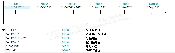

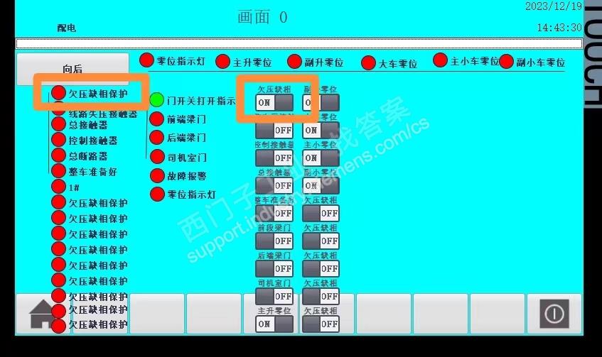

这个变量的值受外部IO点的状态决定,所以您用按钮去做搞错了,可以用指示灯显示外部开关的状态,或者用按钮的画面显示其状态。但触摸按钮改变状态无效,因为很快被外部读到的状态覆盖。
