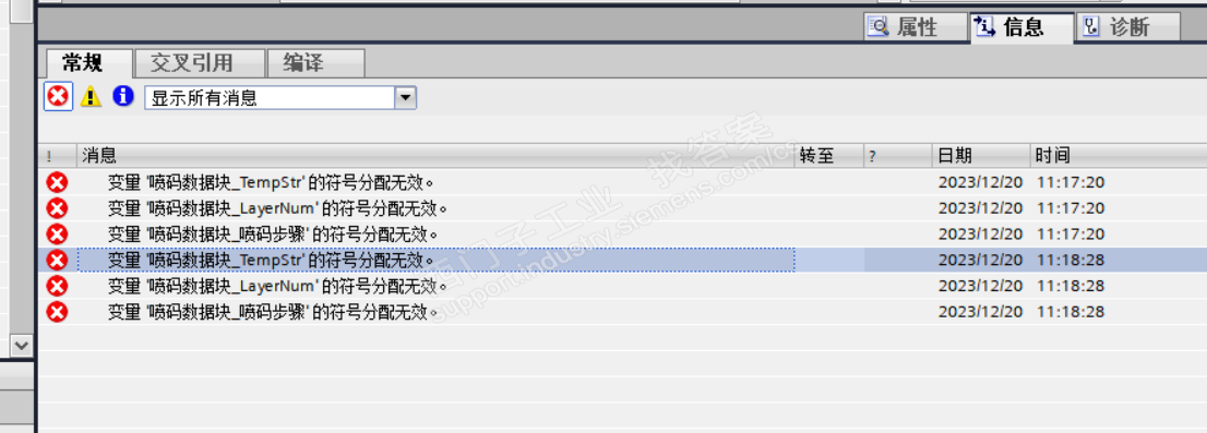

做了大量的改动,或者升级移植,需要做全部重建,就是从头到尾编译一次
软件完全重建 http://www.ad.siemens.com.cn/productportal/prods/hmi/comfort_faq/portal_rebuildall.htm
