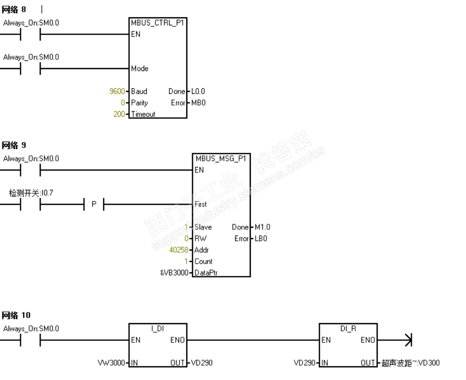

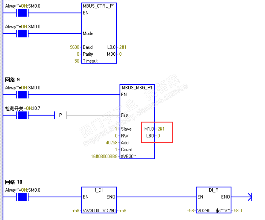

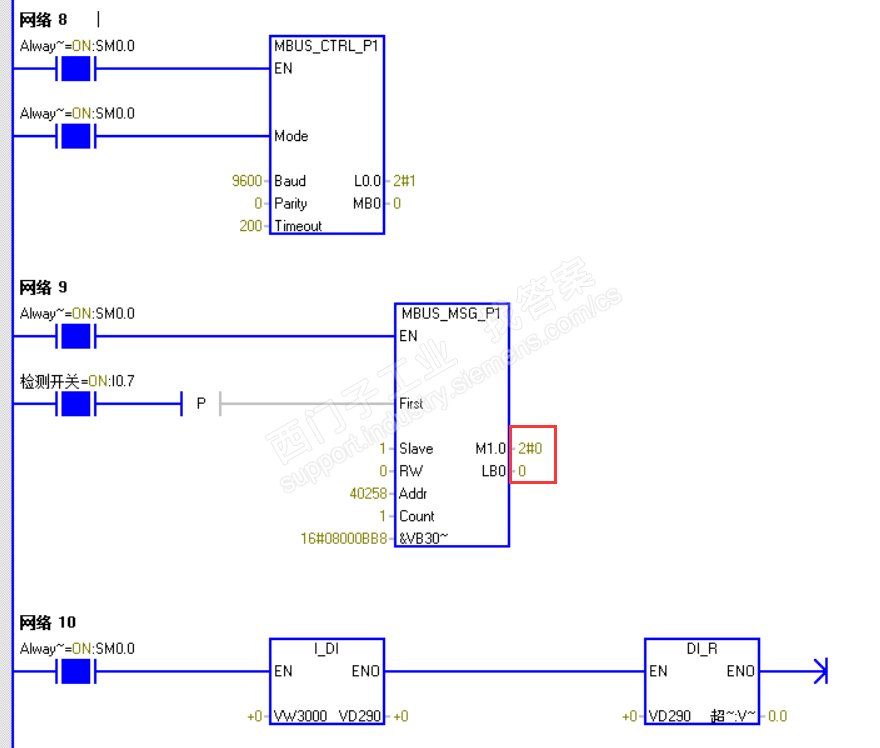

MSG 指令 EN 也连接同样的变量 I0.7;
FIRST 脚 I0.7 需要有一个从0-1 跳变才可以,如果I0.7 是一直接通的,它没有沿信号,不会触发读操作。
请套用链接最下面的主站轮循程序结构。如果你只有这一个指令,可以重复2两遍,
套用,这个程序结构是经过实践验证过的;
http://www.ad.siemens.com.cn/productportal/Prods/s7-200-portal/MicroPower2013/s7-200/communication/modbus/modbus%20master/Modbus%20master.htm
