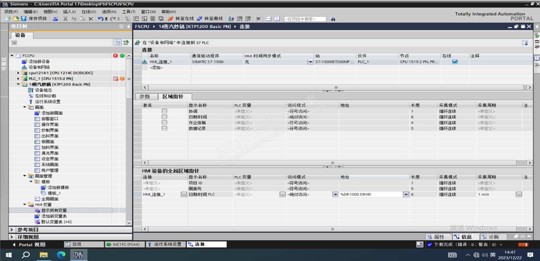

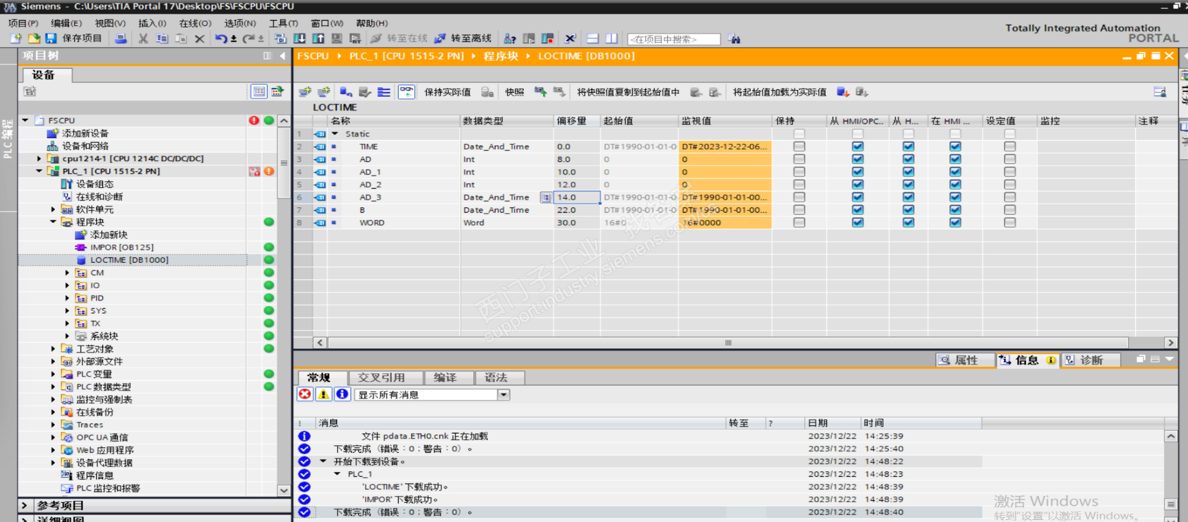

这种做时间同步的方法,是跟200、300、400PLC做时间同步的方法,屏需要的格式不是Data And Time的格式。有特殊的格式,如图。需要按照这个格式排布:
1200PLC有新的方法了,选个从站就好了。这个时间日期PLC区域指针就不用了,不方便
精智屏与S7-1200/1500时间同步 http://www.ad.siemens.com.cn/productportal/Prods/HMI/Comfortpanel/Q7_configuration/FAQ126.html
