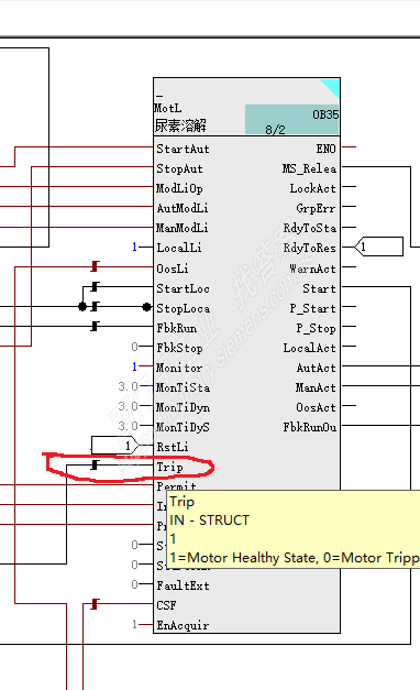

1. 断开 Trip 管脚的连线。默认值是 1。这样就不影响仿真测试了。测试完成后,再把这个管脚连线好;
2. 不断开 Trip 管脚连线,只是在 Trip 管脚前面放一个 XOR 块。通讯来的 故障 信号 通过这个 XOR 块再连接到 Trip 管脚。在线的时候只要把XOR另一个管脚改成 1 就可以随时调试了。正常使用的时候在根据实际情况改成合适的值就行了。
