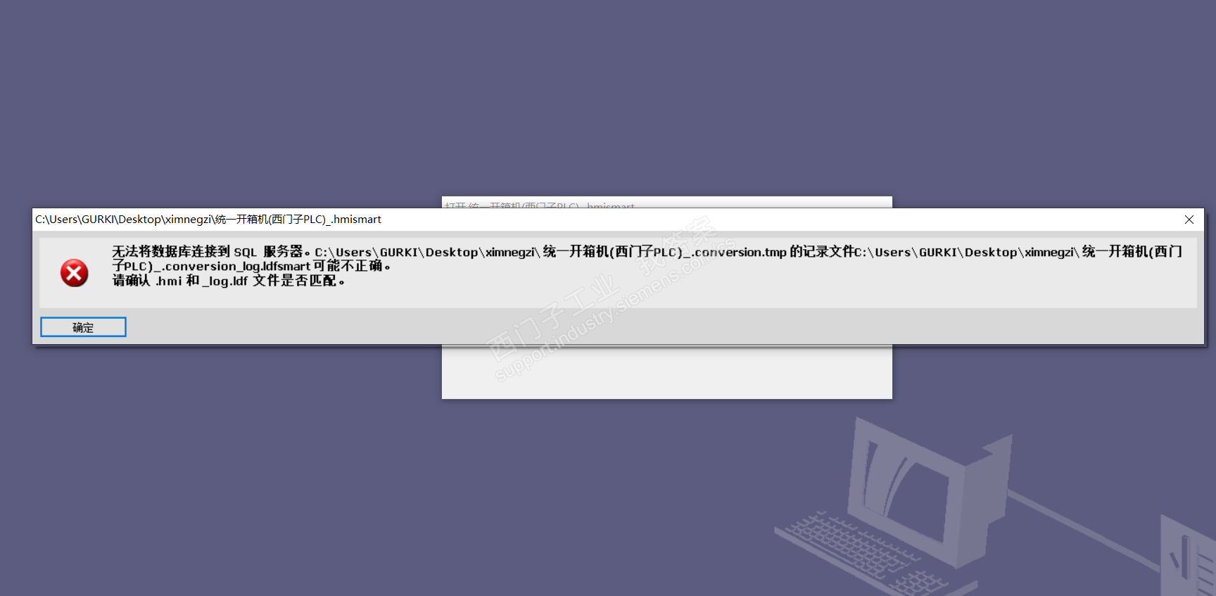

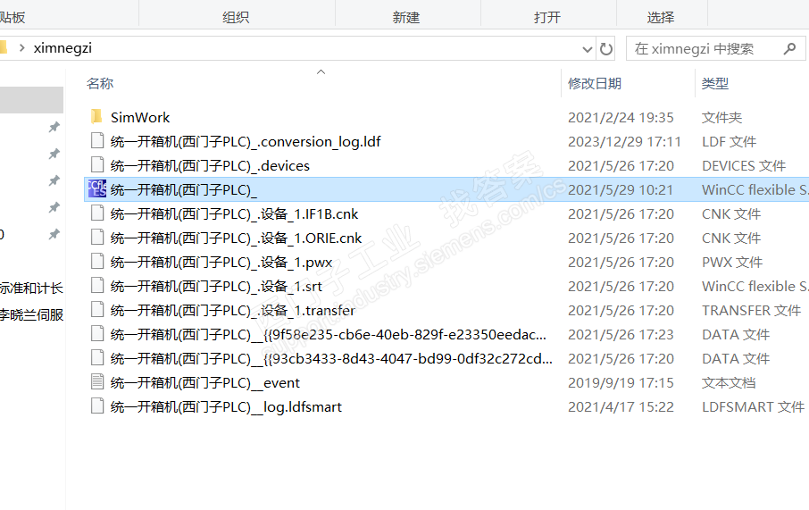

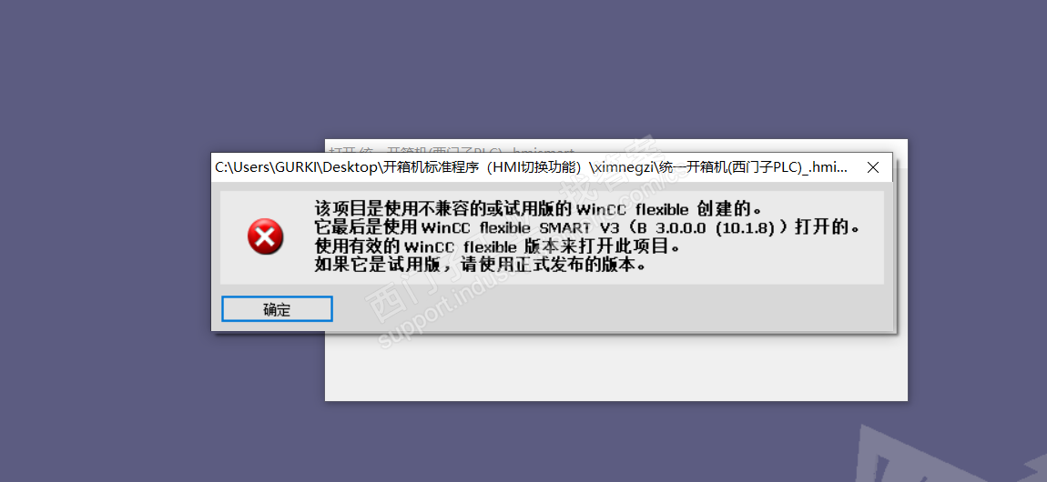

我V4做过一次移植,是V3移植到V4,在移植前我是先编译没有报警后,才移植到V4版本的。
不清楚你是否有V3版本的软件安装,用V3打开看是否有报警?
如果有编译报警,那是无法移植到V4版本的。
我安装有V3版本的软件,如果需要发到邮箱上,我打开试试。
