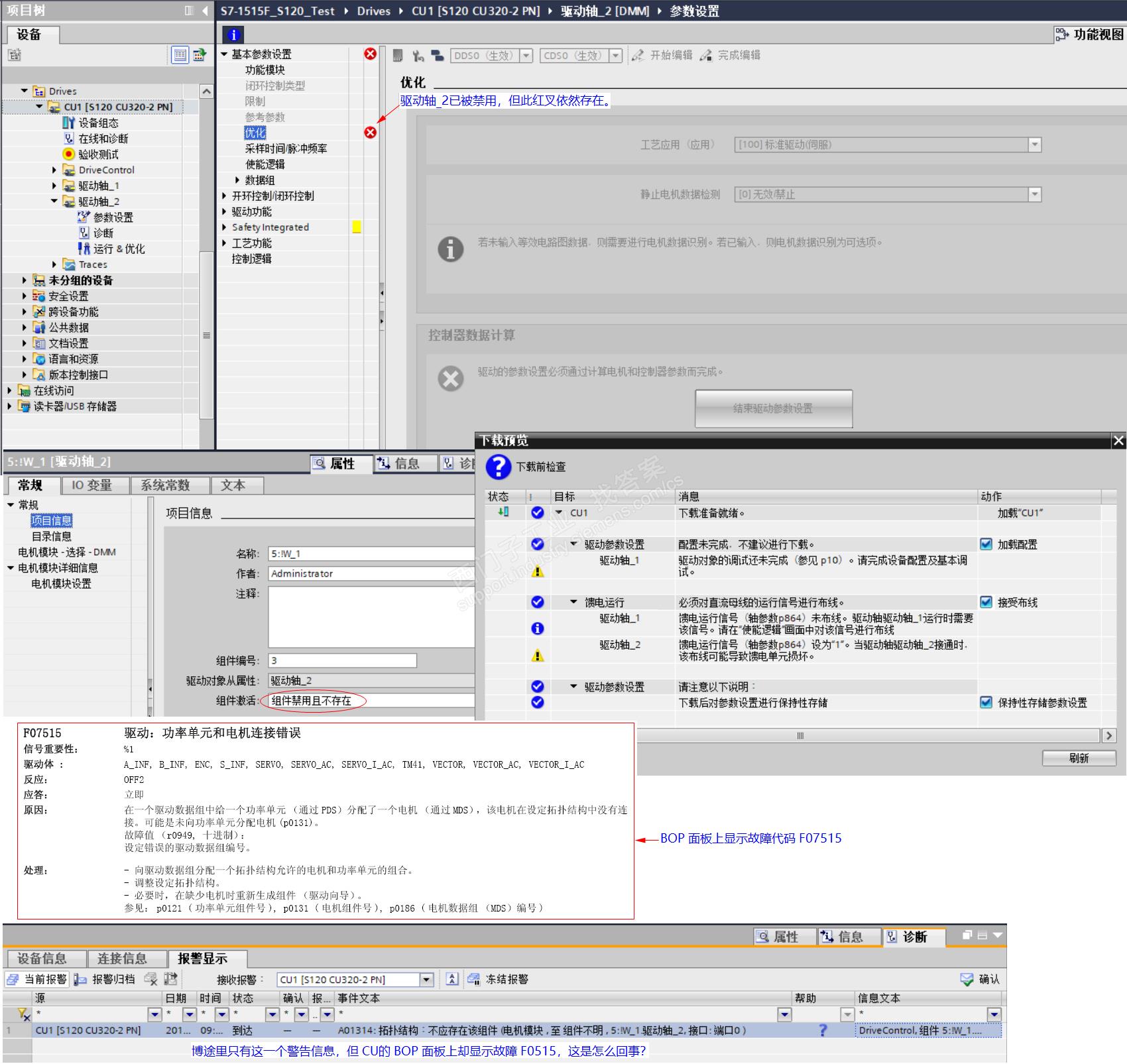

F07515 驱动:功率部件和电机连接错误
原因: 在一个驱动数据组中给一个功率单元(通过PDS)分配了一个电机(通过MDS),该电机在设定拓扑结构中没有连接。可能是未向功率单元分配电机(p0131)。
故障值(r0949,十进制):
设定错误的驱动数据组编号。
处理: - 向驱动数据组分配一个拓扑结构允许的电机和功率单元的组合。
- 调整设定拓扑结构。
- 必要时,在缺少电机时重新生成组件(驱动向导)。
