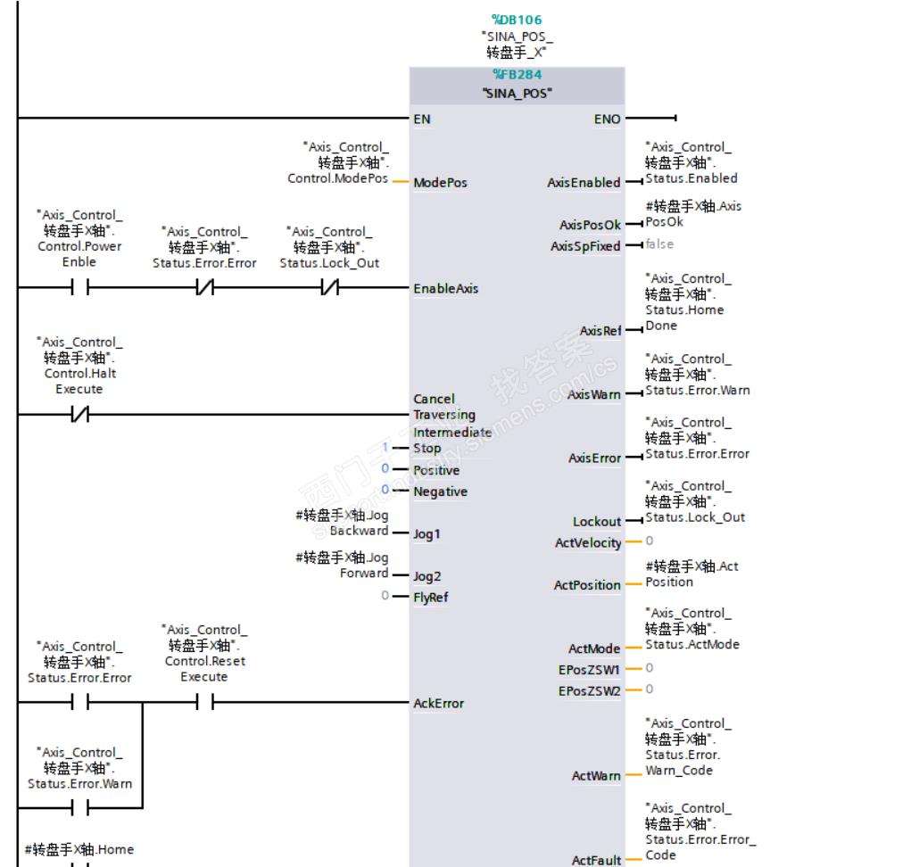

这个FB300和FB284有什么区别,
回答:FB300和FB284没有任何区别。

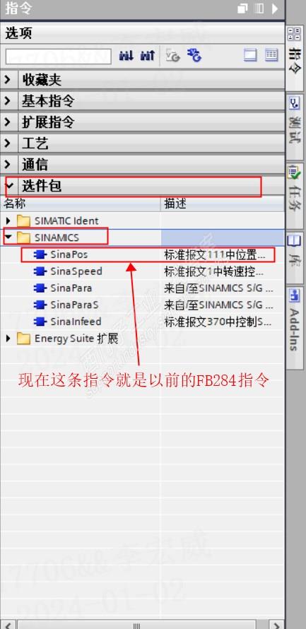

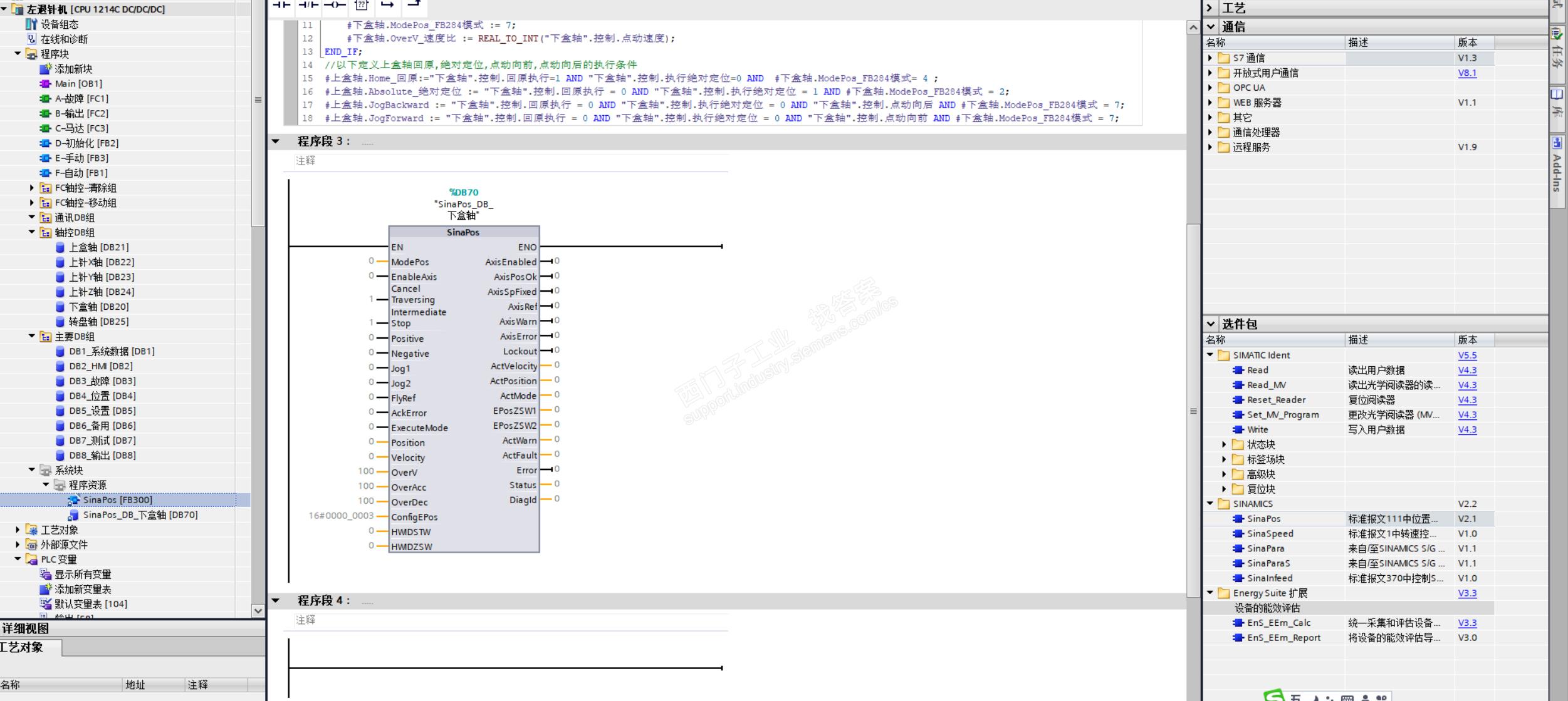

2.现哪拖出正规的FB284出来?
直接通过指令中的选件包------>Sinamics----->调用SinaPos指令,这个就是对应FB284功能块,以前FB284需要单独安装库,现在好像冲V16开始就集成这个111报文的FB284指令,也就是SinaPos指令这个就是博图集成板的FB284指令,和FB284一样,只是不能打开看里面底层代码了。以前单独的FB284功能块可以打开看里面的源代码。
