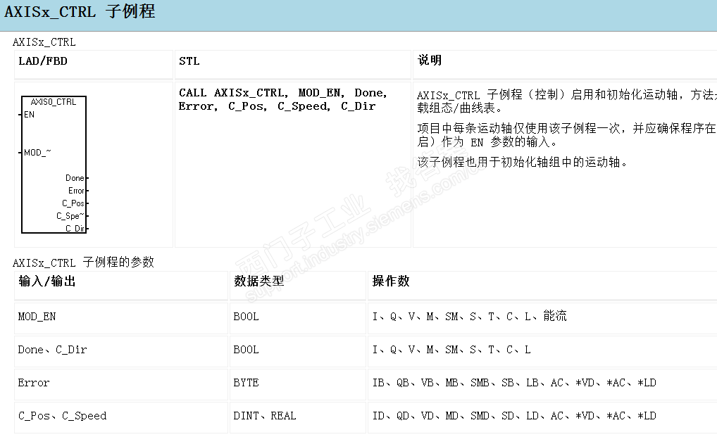

AXISx_CTRL这个里的c-pos代表谁的当前值?和MAN 以及GOTO里的c-pos一样吗?
回答:一样。这几个指令的c-pos管脚关联通过一个变量即可,你可以每个指令关联一个不同变量。其实结果都是一样。
我要监控或者利用当前值可不可以直接用CTRL里的?
回答:可以。
