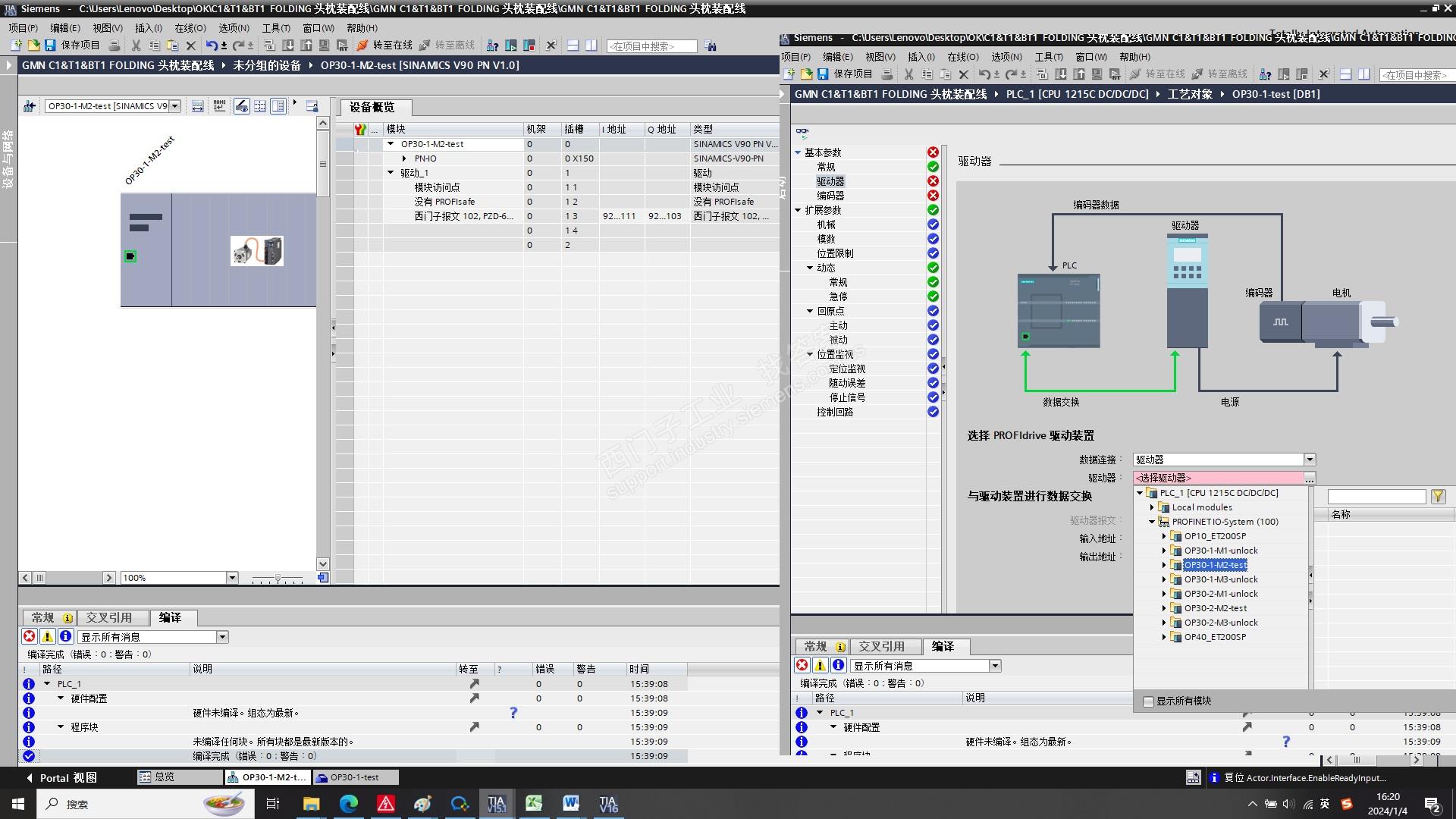

不支持102报文。1200走工艺对象控制V90只能用3好报文。
V90PN和S7-1200的速度及定位控制:
https://www.ad.siemens.com.cn/productportal/prods/sinamics%20v90/03_v90pns71200.html
