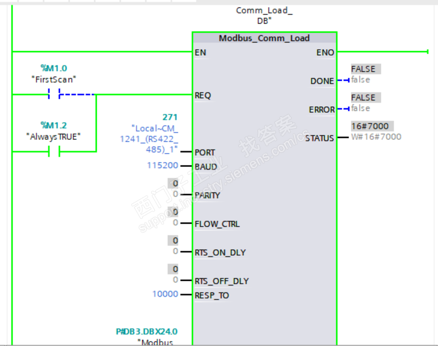

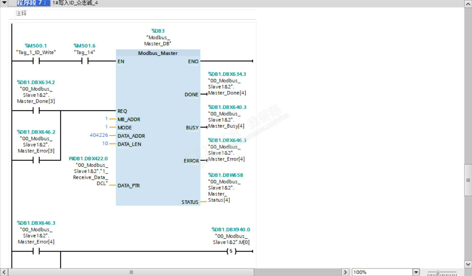

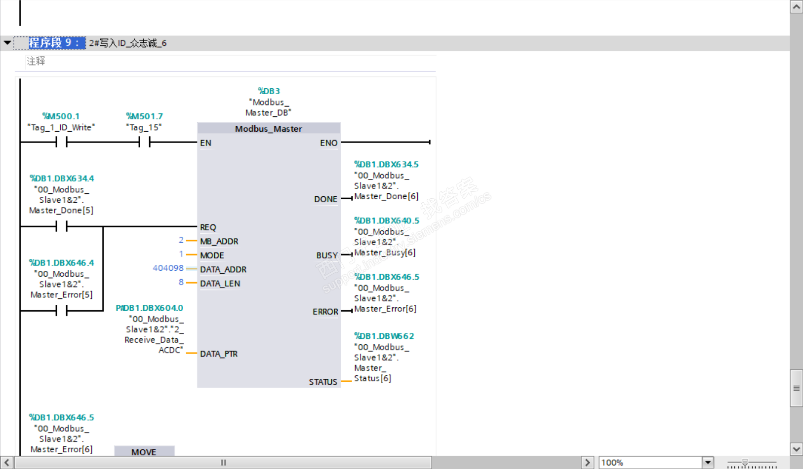

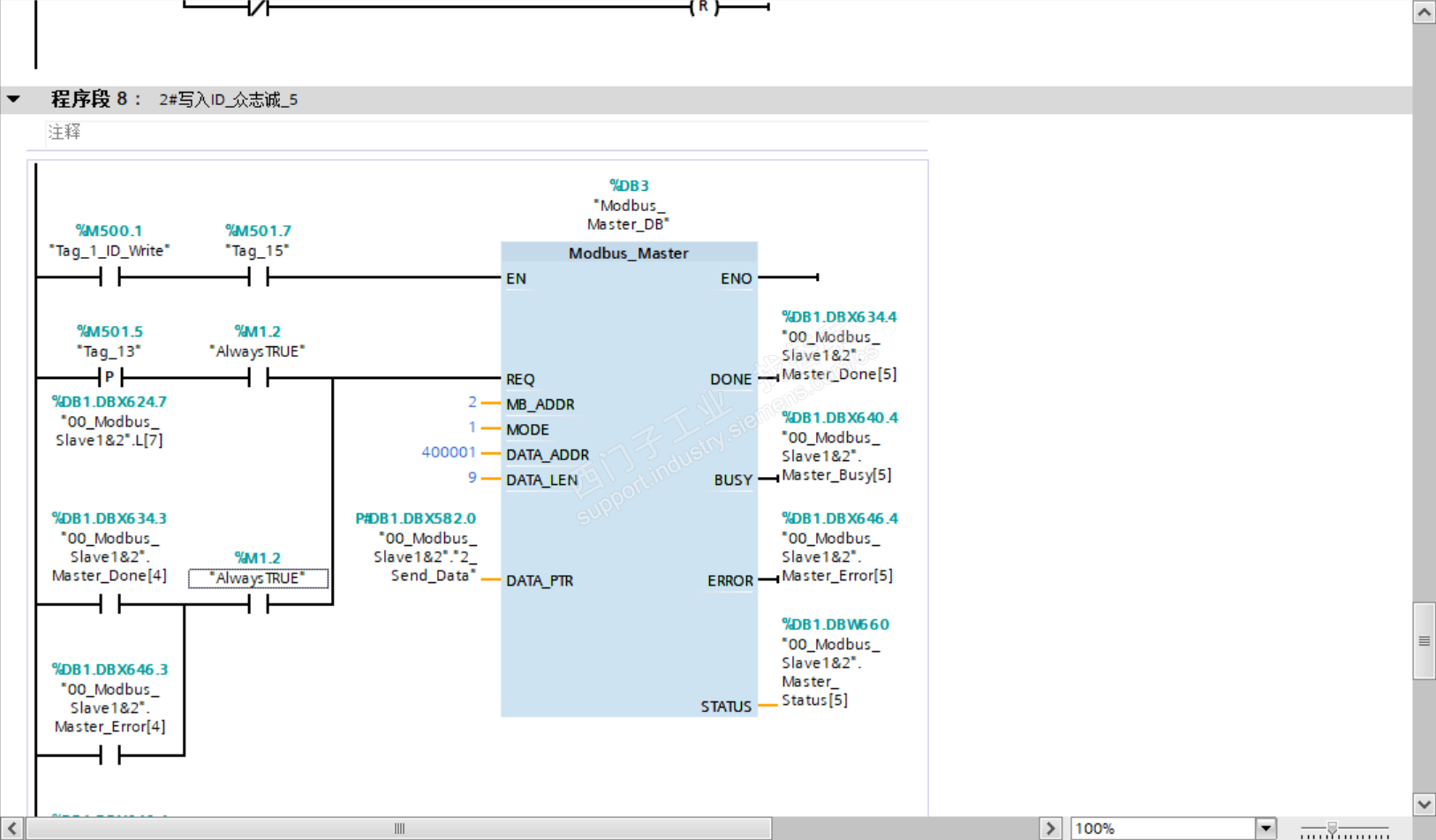

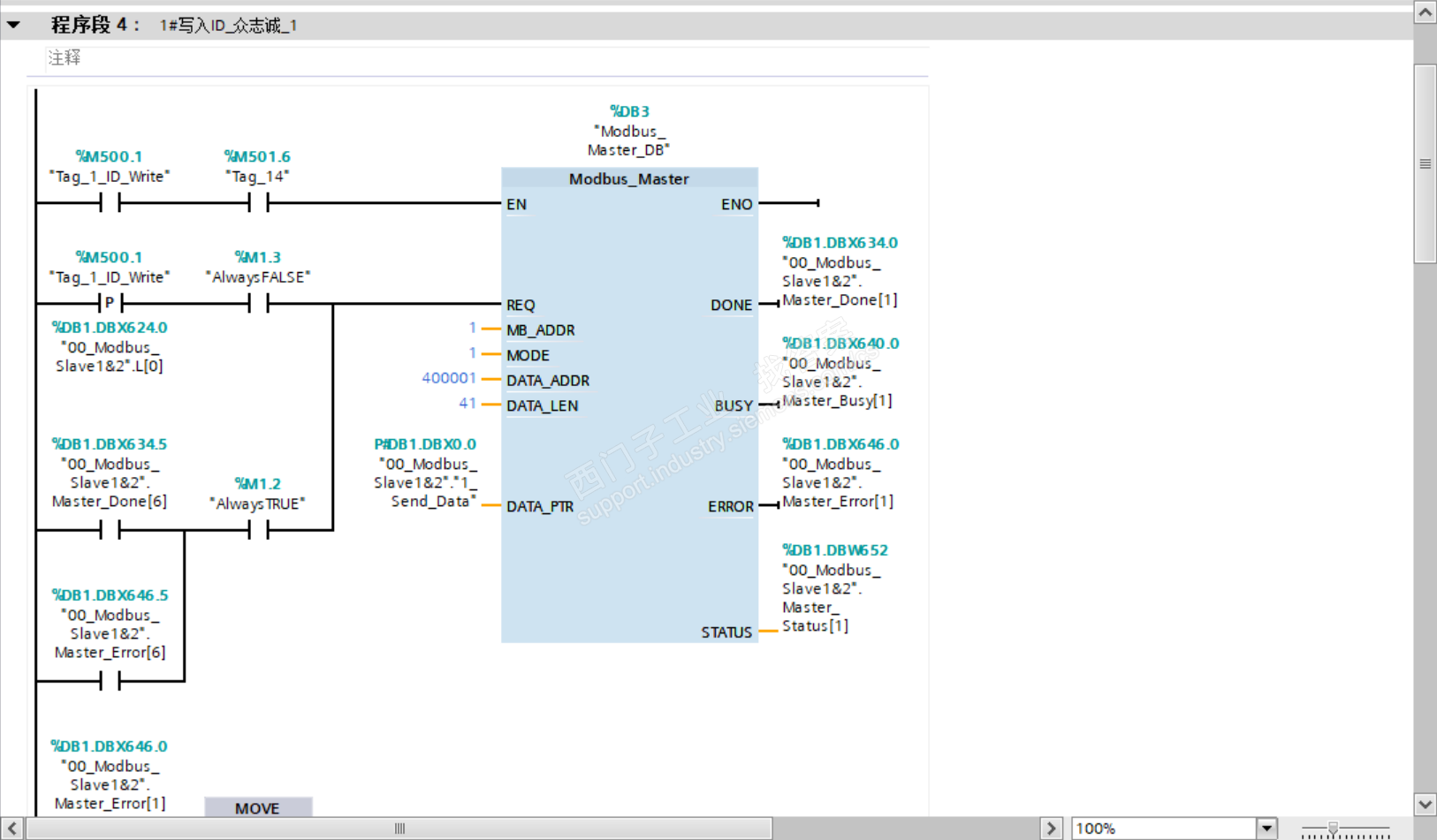

补充:用上一个指令的完成位或故障位轮询时,两个位只能保持一个周期。建议使用完成位与故障位来置位一个REQ触发位,指令完成或故障复位REQ位。
还需要注意的是REQ触发位需加延时复位功能,防止出现指令一直不完成又不故障的情况。
