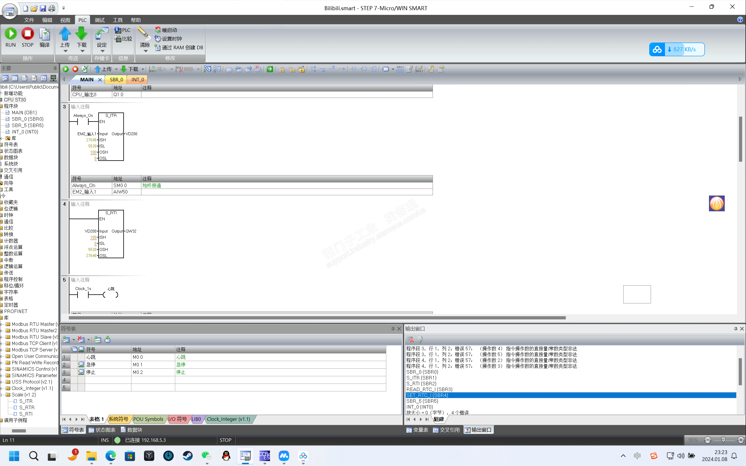

网络 3 S_ITR 指令
Osh: 换算结果的高限,是浮点数类型,将 100 改成 100.0
Osl: 换算结果的低限,是浮点数类型,将 0 改成 0.0
网络 4 S_RTI 指令
Ish:换算对象的高限,是浮点数类型,将 100 改成 100.0
Isl:换算对象的低限,是浮点数类型,将 0 改成 0.0
