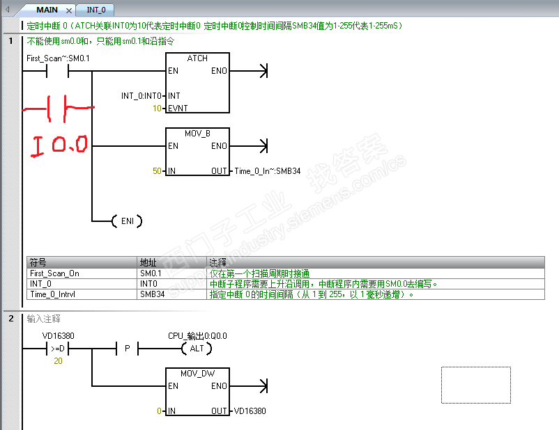

再次调用中断时才会按照设置的值中断。
