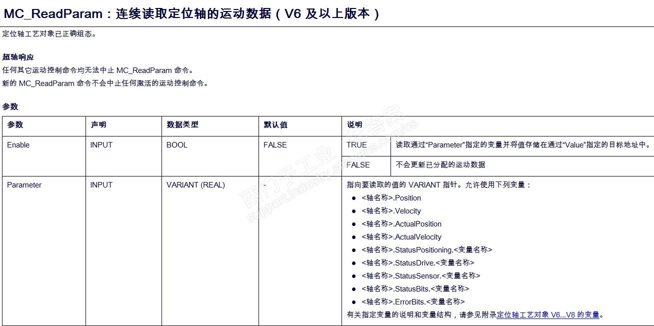

问题一:Axis.ActualPosition这就是轴当前位置地址,不需要用那条指令去读取。Axis表示工艺对象组态的轴名称号。
问题2:暂停后再次走完暂停前的坐标,这个需要使用绝对定位指令,只需要再次激活绝对定位就可以实现。如果是相对定位,那就麻烦一点,需要目标地址减去当前位置的结果在传送为设定目标地址,也是再次启动绝对定位指令就可以走完。
