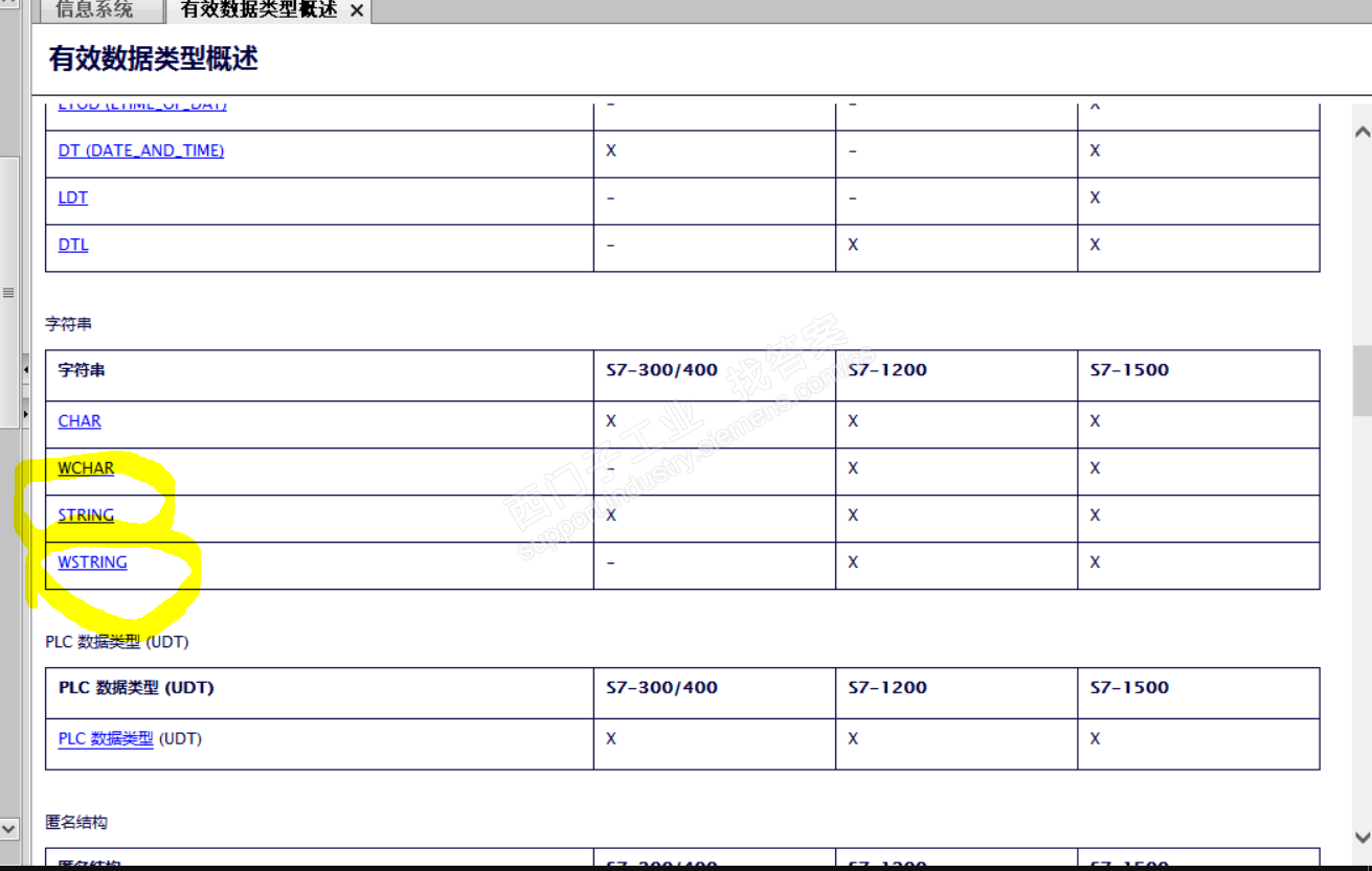

string一个字符对应一个byte,一般对应ASCII码,而ASCII码和byte最多可以分辨出255个字符,这255个字符如果应用于欧洲的语言肯定没问题。但是应用于其他语言比如中文,显然是不够的。所以近二十年全球的IT产业逐步发展处理Wstring,一个Wstring占用2个byte,这样就可以分辨出255*255个字符,这么多字符中就包括欧洲字符,中文,日文等常用字符,这对于日常应用完全够了。
但是注意一个问题,String 也可以表示2个字符。比如GB213,就可以。因此这里面不是一一对应的关系。
