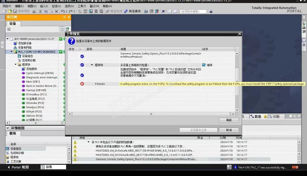

项目是什么版本下载的,就用什么版本上载;
项目中有故障安全程序,提示你必须安装 STEP7 SAFETY 软件包,软件包的版本要与你的 TIA 版本相同。
下面的链接中去找与TIA 版本相同的 STEP7 SAFETY 软件包,下载并安装。
《TIA 软件》
https://www.ad.siemens.com.cn/productportal/Prods/S7-1200_PLC_EASY_PLUS/SmartSMS/038.html
