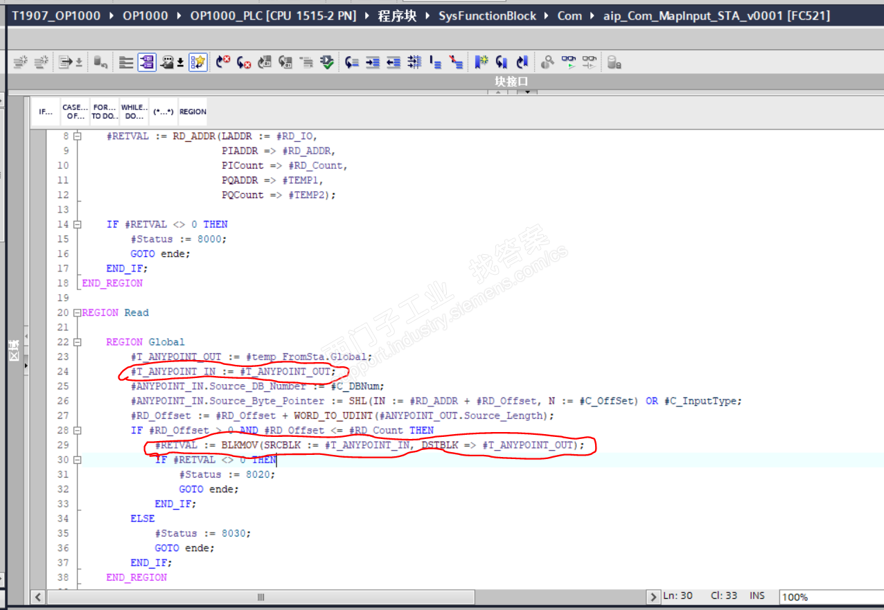

第一个是赋值,也可以移动传送值。只是这个传送的数据量是一个。第二个也是赋值,也是移动传送值,这个值将整个块区间值移动传动到另个块区间里面,这样好处就会移动数据量的多,比赋值一次传送的数据量大得多。
块移动的用法参考博图帮助介绍。
补充问题回答:
SCL编程,左边是结果存储区,右边是赋值区。也即是在SCL编程里面就是将右边的值传送到左边。:=后面是右边。
SCL基础:
