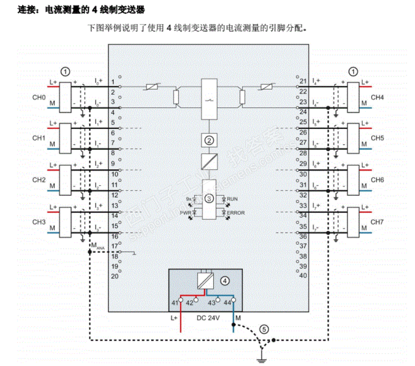

对于PLC模拟量模块,组态“两线制”就意味着模拟量模块给传感器供电。两线制传感器的正端与PLC模拟量通道的AI+相连,传感器负端与PLC模拟量通道AI-相连,传感器不需要额外的电源串入。而四线制,意味着PLC模块不对外提供电源,传感器需要由外部电源供电,仅传感器的信号线(信号+、信号-)接PLC模拟量模块采集通道的AI+、AI-。
从你的附图也可以看出4线制每个通道建议外部接线连接信号负与模块电源负(等电位连接线是虚线,为可选项,但建议连接),但也许传感器的供电、模块的电源是同一电源设备,本身就已是等电位了,就没必要了。
