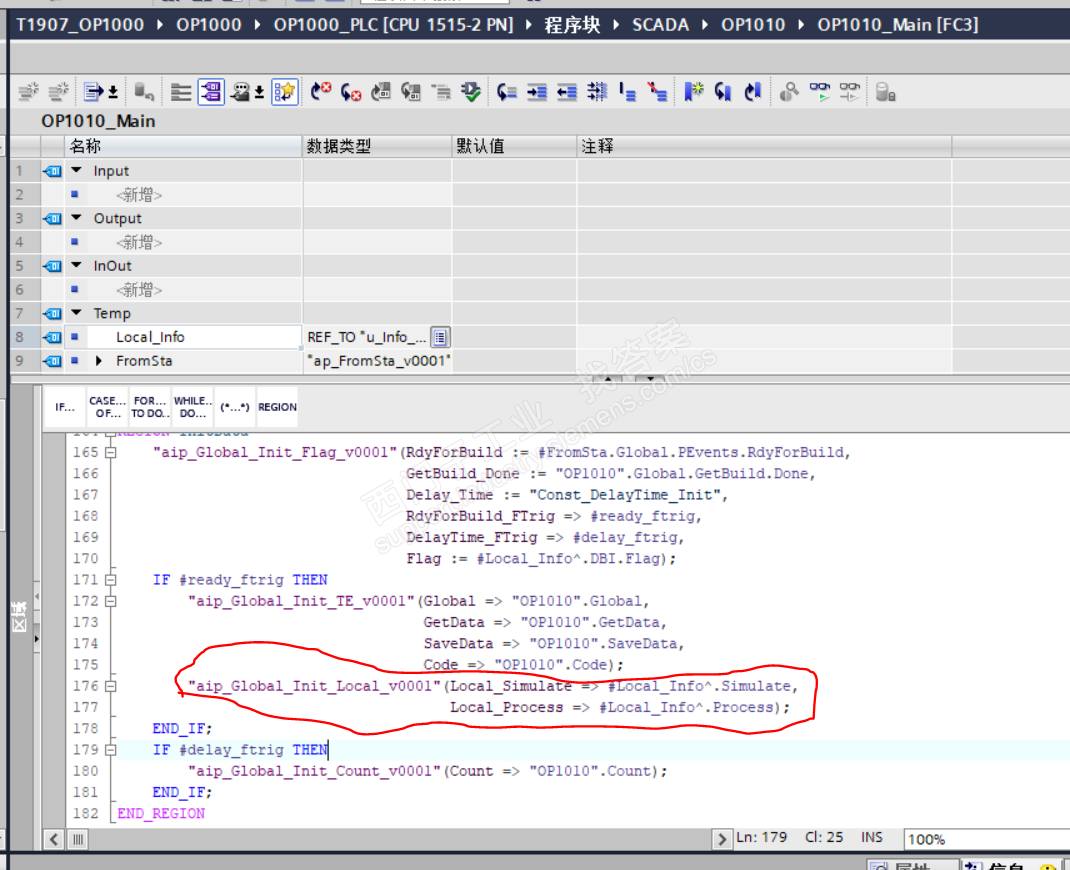

关键看怎么写。如果你FC用全局变量去编写,不在接口区设置输入输出接口,那就也是没有输入和输出。FB也是这样。如果你做个功能块,程序多次调用,就会用局部变量编写,会在接口处定义输入输出等变量。
你这个FC503,没有定义输入,也没有定义输入输出。只有输出。估计这个程序只要运行就自动执行输出一些变量。
