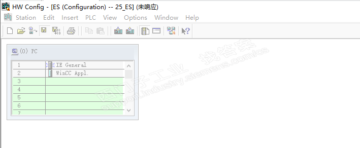

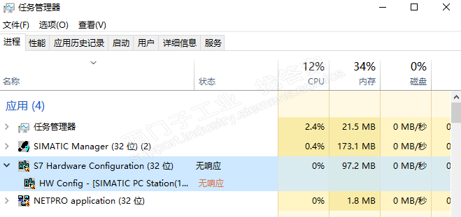

果然是在 ES 站上组态 WinCC Appl. 项时产生的这个现象。这个时候会生成一个完整的 WinCC 项目,内容很多的,需要的时间确实也比较多。
不过,一台电脑上还是不要创建太多的项目为好。该移除的时候就移除。
建议你使用 自带的脚本 "C:\Program Files (x86)\SIEMENS\WINCC\bin\Reset_WinCC.vbs" 把 WinCC 清掉。然后重启电脑后再试试看。
