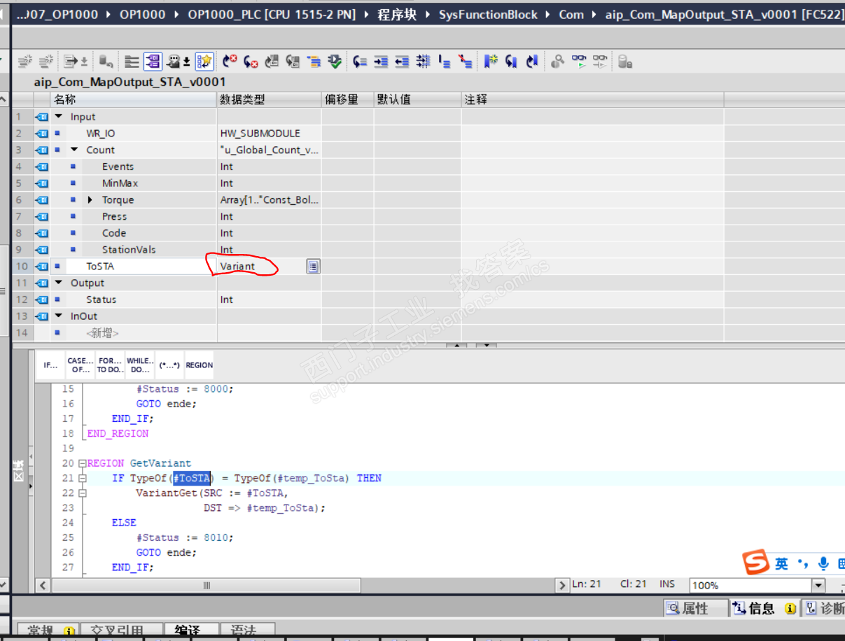

Variant是个指针
Variant类型是一个参数数据类型,只能出现在除FB的静态变量以外的OB/FC/FB接口区。
Variant类型的实参是一个可以指向不同数据类型变量的指针。它可以指向基本数据类型,也可以指向复杂数据类型、UDT等。
Variant 数据类型的操作数不占用背景数据块或工作存储器中的空间,但是将占用 CPU 上的装载存储器的存储空间。
调用某个块时,可以将该块的Variant参数连接任何数据类型的变量。除了传递变量的指针外,还会传递变量的类型信息。该块中可以利用Variant的相关指令,将其识别出并进行处理。
Variant指向的实参,可以是符号寻址,也可以是绝对地址寻址,还可以是形如P#DB1.DBX0.0 BYTE 10这种指针形式的寻址。
