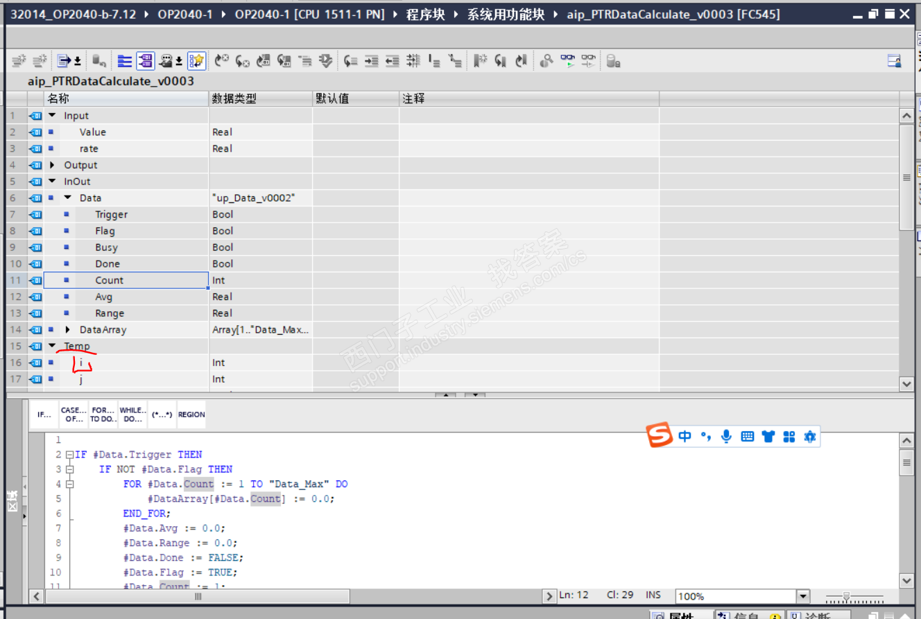

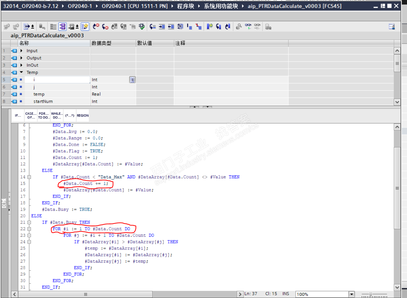

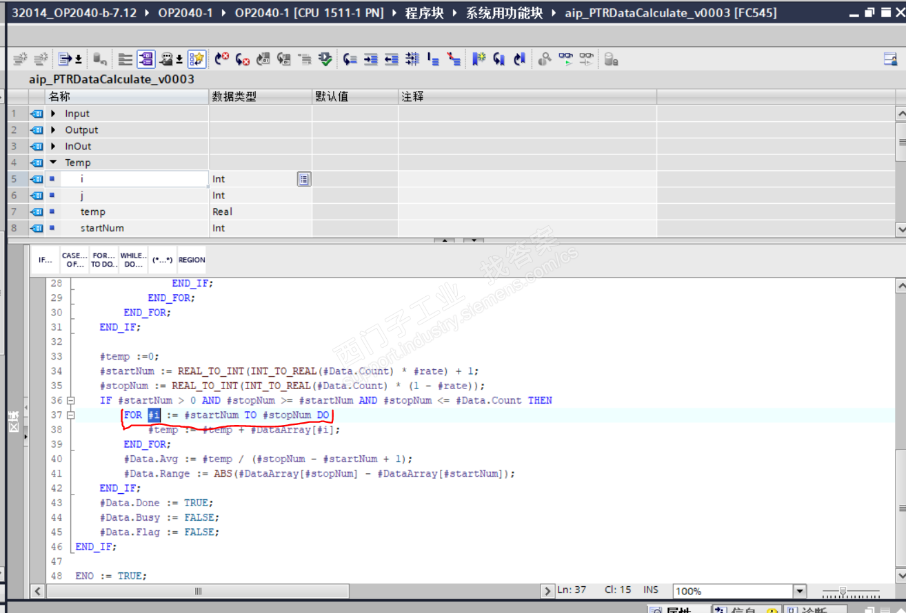

看来你是太不会SCL编程了,连接这个I都搞不清除,这是FOR循环,中的计数次数。FOR循环多少次I就计数多少次。就像FOR循环语句每循环一次I就自己加1,这个就是I的计数值。这个I里面值又可以当成DB块地址。还是多看这个SCL编程资料,不然你看人家的程序还有很多问题,看你这段时间问了好多这方便的问题,你要真心静下心来看这些资料也不会有这些问题。DataArray是个数组,数据是有地址,这个地址就用I里面数据表示。
