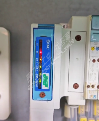

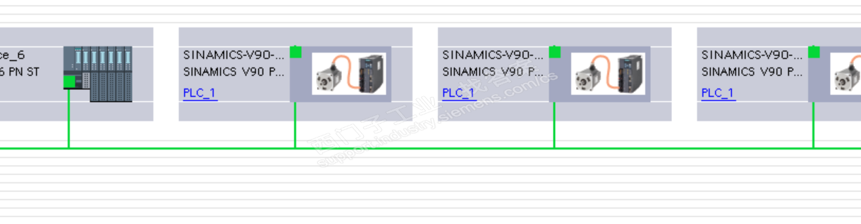

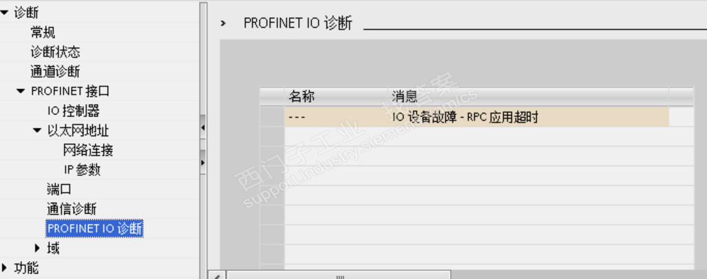

BF常亮就是通讯有问题。硬件中有组态SMC的阀岛,就肯定要有GSD文件的。你下载前是好的?然后电脑没有GSD文件的情况下就下载了吗?如果没有GSD就下载了硬件组态那肯定就通讯不上了。
如果有GSD文件,组态的型号版本也正常,那就再检查一下SMC阀岛组态的设备名称和IP地址与实际分配的是否一致。
