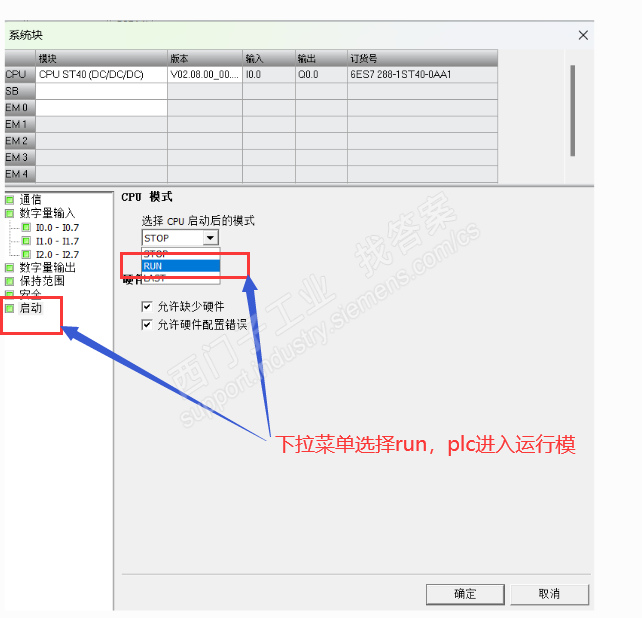

用sm0.1设置需要上电运行的程序状态。即程序的初始化。
plc硬件组态中选择plc的运行模式
