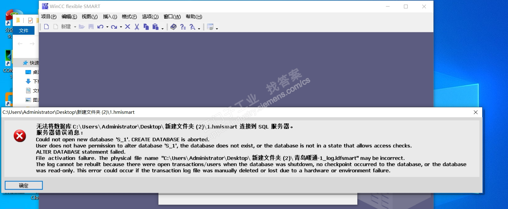

看看两个文件,后缀名分别为hmismart和ldfsmart文件的修改时间,是不是不一样了。如果不一样了,就不匹配了。这种情况,可以把这个hmismart文件单独复制到另外一台电脑,尝试打开,看看会不会生成ldf数据库文件,有一定的概率能成功。如果不成功就打400热线,西门子官方有些方法可以尝试恢复数据库,有可能能修复,也要看一些运气。
