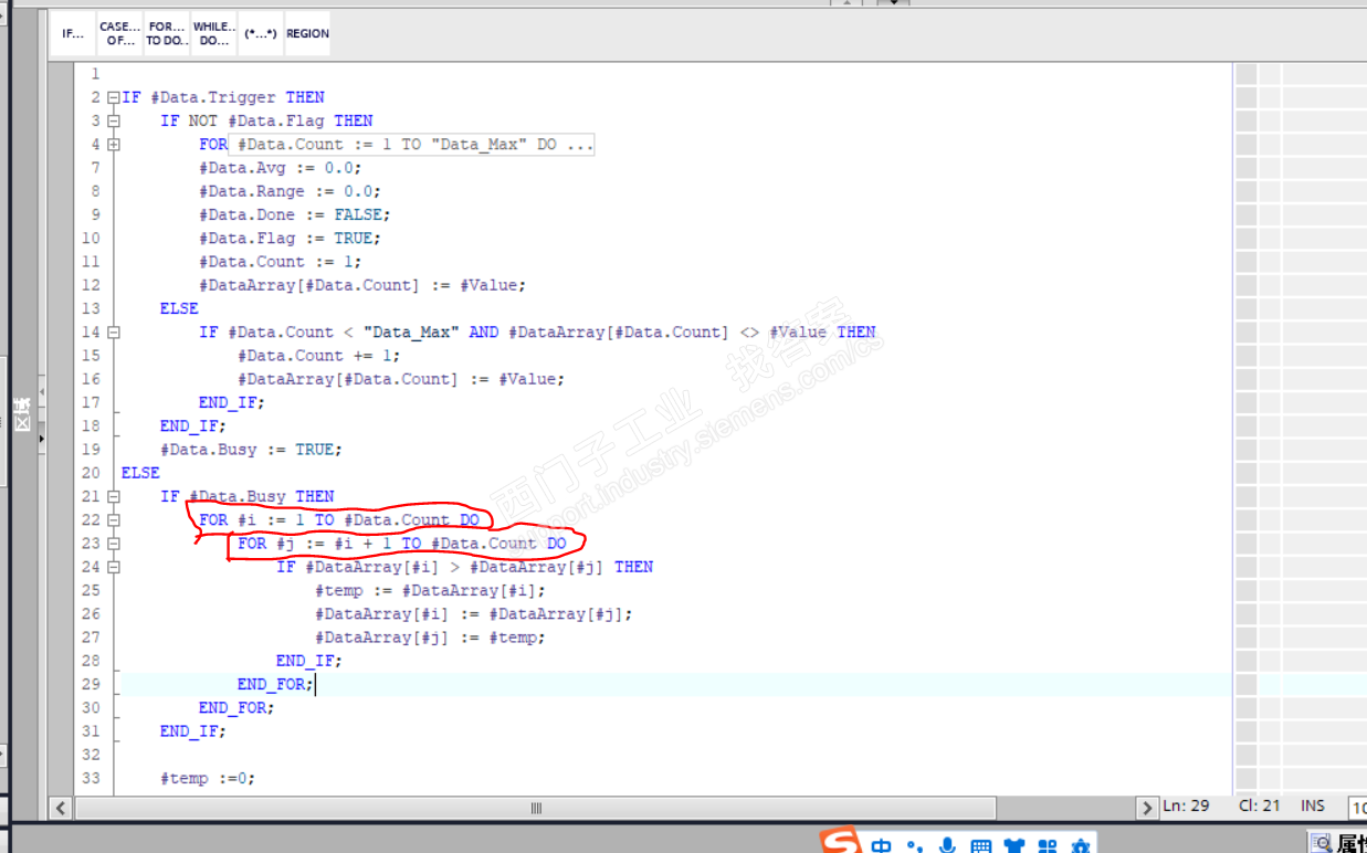

如果Data.Count等于100:
外循环第一次执行时:
I=1 是不变的,内循环 j 从 2 开始循环到100;当 J=100时内循环执行完,又返回外循环;
外循环第二次执行:
此时外循环将 I 自加1,I在此次循环时I就等于2,值是不变的,I值不大于 Data.Count,又进入内循环,内循环 j 从 3 开始循环到100;当 J=100时内循环执行完,又返回外循环;进行下一次外循环
直到外循环执行100 次整个循环结束;
你这段循环程序是一段冒泡排序程序,整体程序结构正确,但是有一个地方错了。外循环只需要循环99次就可以对 100 个数据排序。
外循环应写成:
FOR I:=1 TO DATA.COUNT-1 DO //这样写外循环次数是99次
FOR J:=I+1 TO DATA.COUNT DO
这里就是你图中的 那个 IF 结构。
END_FOR;
END_FOR;
