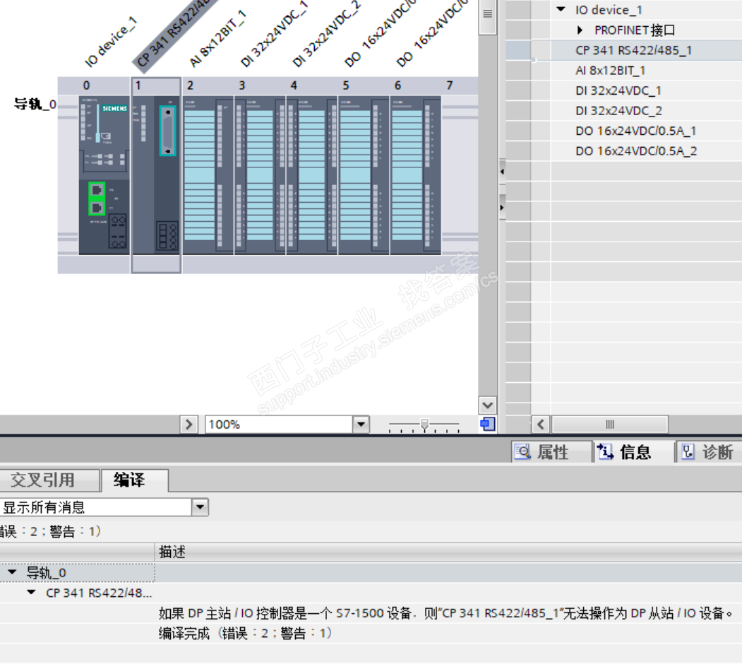

在 V17 环境下按你的附图组态了,进行了编译,确实如你的附图一样,编译通不过;扩展机架上只组态这一个通讯模块,同样编译也通不过。看样子与扩展机架上有没有其它IO模块没有关系,只与控制器是不是 1500 有关了;
于是将控制器换成 300 的 315-2PN/DP ,结果是编译通过,无报警也无错误;即控制器是 300 是可以的。
你可以用 1500+ET200SP+ET200SP系列的串口模块进行 MODBUS RTU 扩展。
