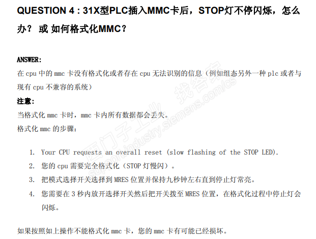

MMC卡无法识别故障。
参考:MMC 的信息与使用
http://fs1.gongyeku.com/data/usershare/201607/20160729023256.pdf
