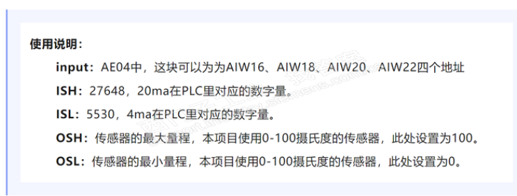

使用一个0 - 20mA的模拟量信号输入,在S7-200 SMART CPU内部,0 - 20mA对应于数值范围0 - 27648;对于4 - 20mA的信号,对应的内部数值为5530 - 27648。
S_ITR 指令,处理 4-20MA 电流信号,对应的温度变送器范围为 0.0-100.0 度时,各管脚如下:
Ov: 换算结果 浮点数,比如写成 VD0
Iv: 换算对象 整数,一般写成模拟量通道,比如 AIWX
Osh: 换算结果的高限,温度变送器的量程高限 100.0
Osl: 换算结果的低限,温度变送器的量程低限 0.0
Ish: 换算对象的高限,通道 20MA 对应的整数值, 27648
Isl: 换算对象的低限,通道 4MA 对应的整数值,5530
