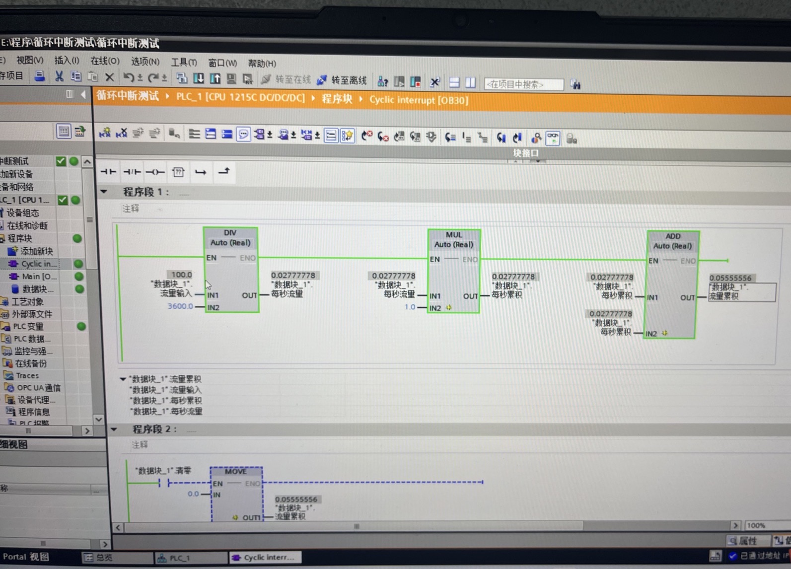

左图最后一个 ADD 指令的管脚
IN1 "数据块_1".每秒累积
IN2 "数据块_1".流量累积,这个地方需要改一下。
OUT "数据块_1".流量累积
即使这样改后,系统运行一段时间,当累积量相对于秒累积相差非常大时,也就是一个很大的实数加上一个很小的实数,就会出现不累加的现象。
TIA 中有流量累积指令,请参考
http://www.ad.siemens.com.cn/productportal/prods/s7-1200_plc_easy_plus/07-Program/03-instruction/04-Example/01-Totalizer.htm
