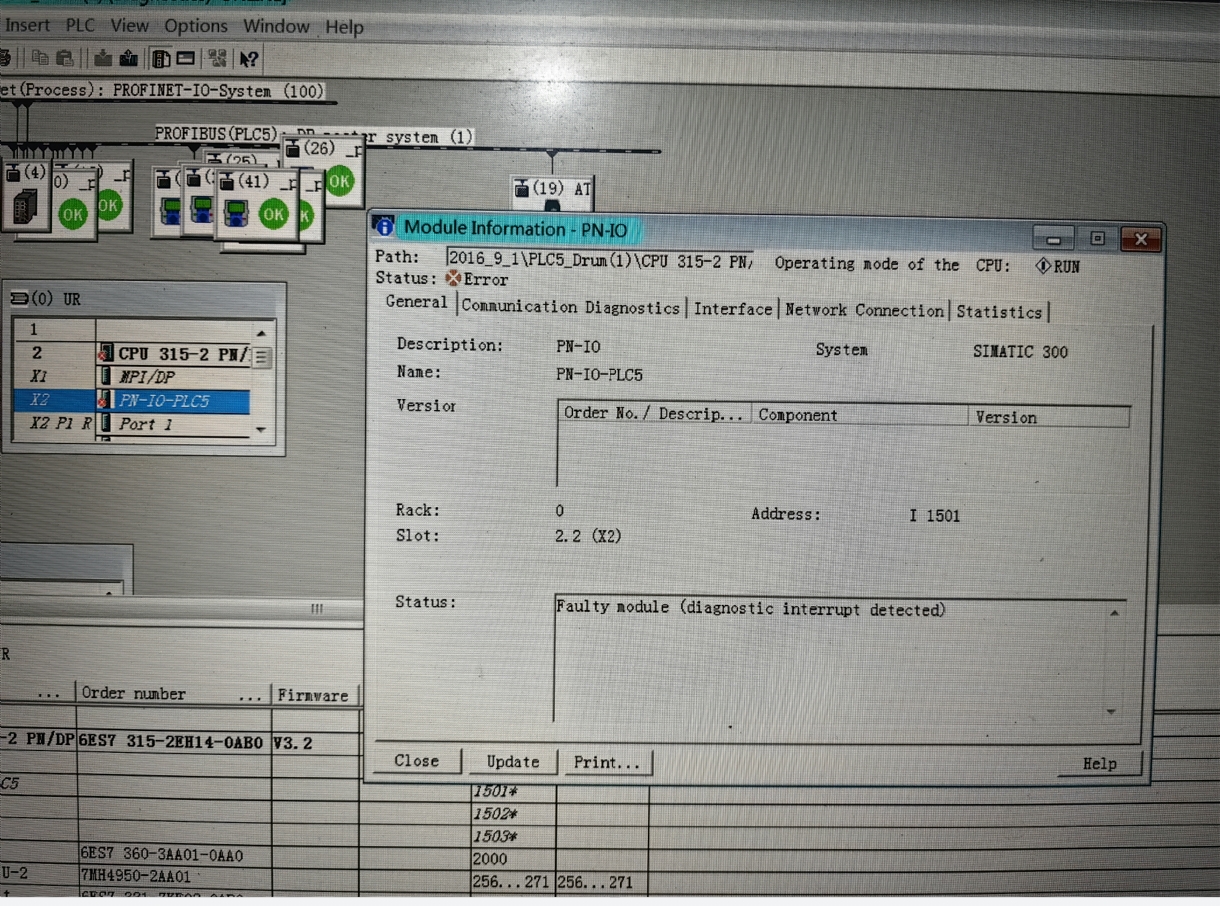

跟硬件安装没有关系的,应该是硬件组态配置上的问题。

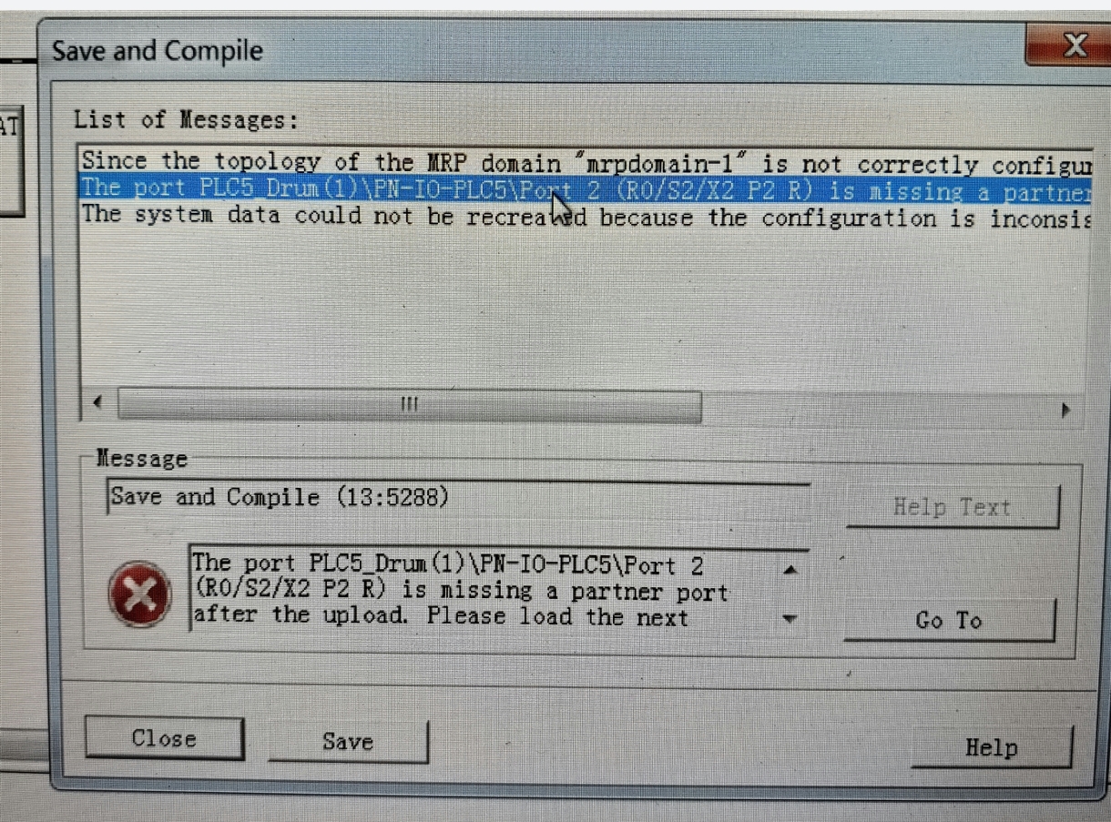

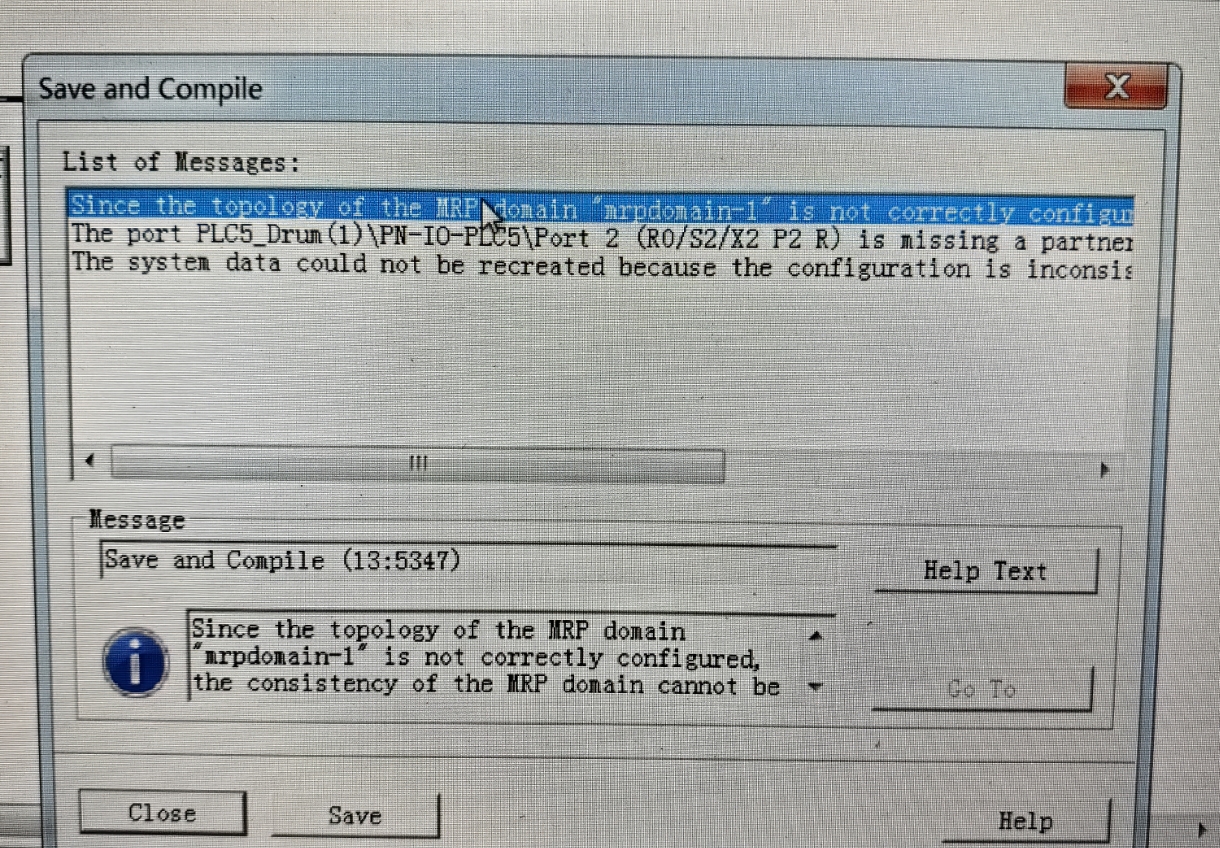

第一、二张图说MPR环网配置和伙伴端口设置的;

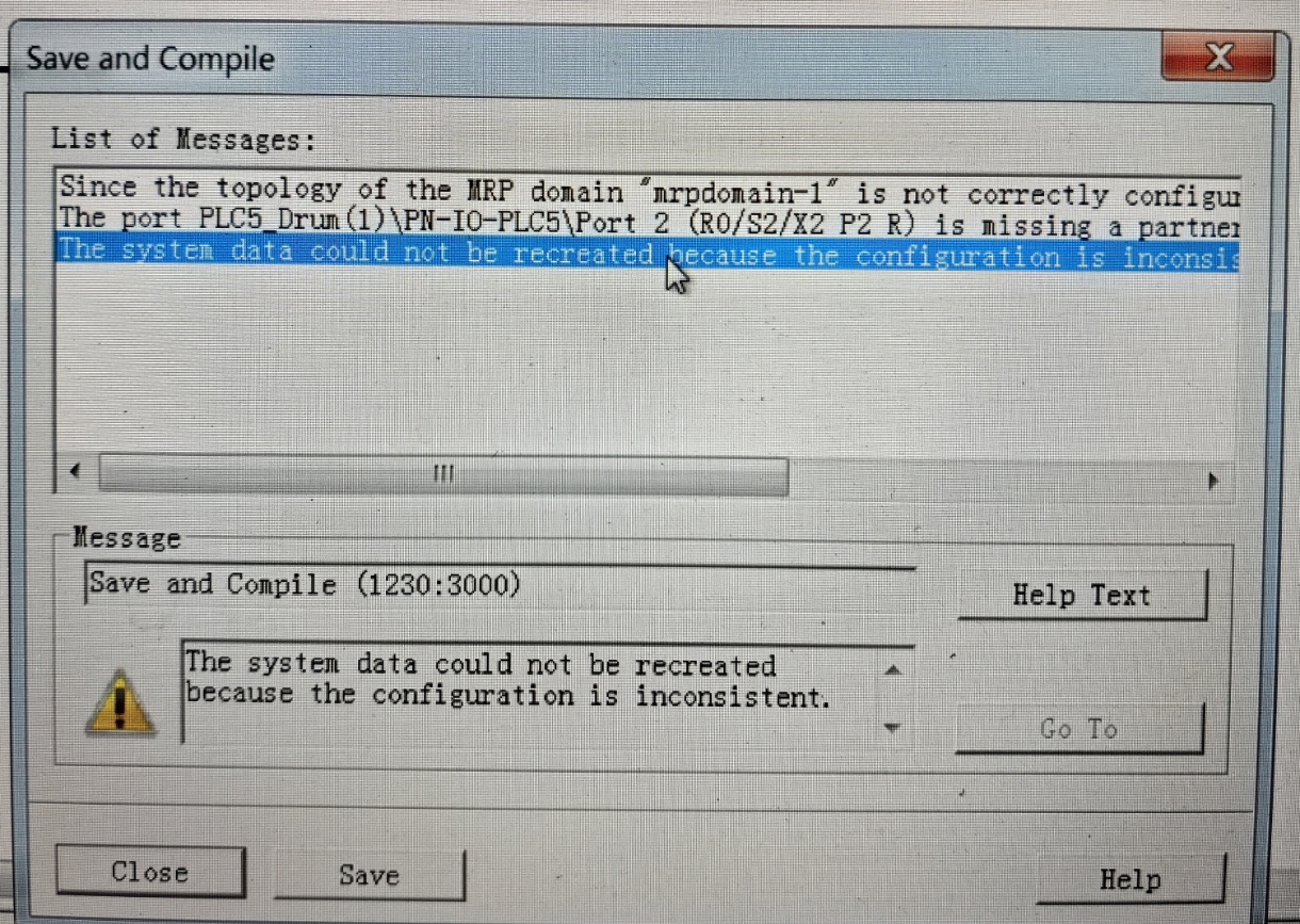

第三张图是系统数据SDB的问题,你看一下STEP7项目程序块下是不是有一个SDB的文件,把它删掉再重新编译看看。
上传的程序,硬件组态配置不一定齐全哦,这个要小心操作,如果缺少了一些硬件的GSD文件,即使编译通过了,下载进去系统也不能正常工作哦。
