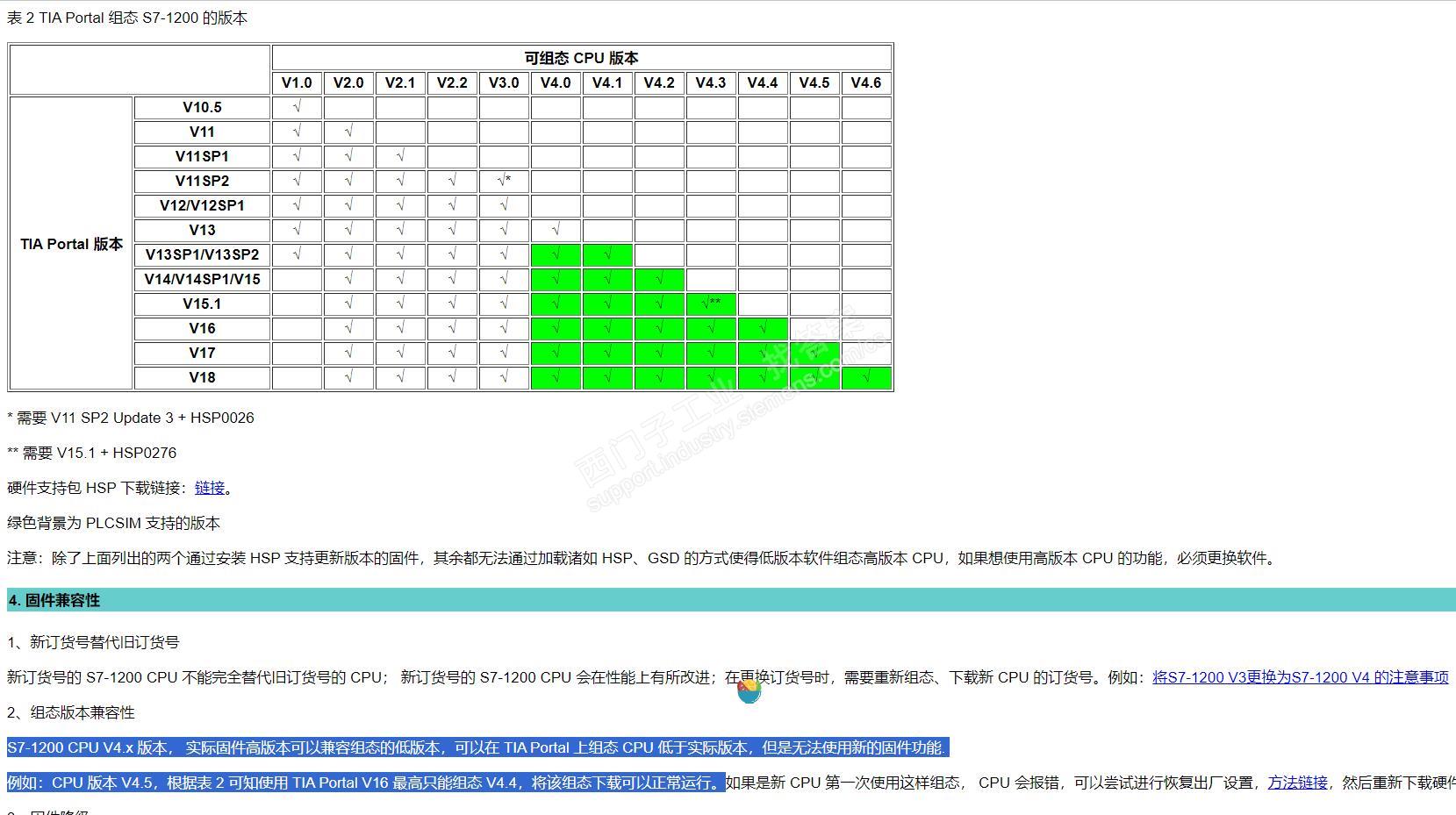

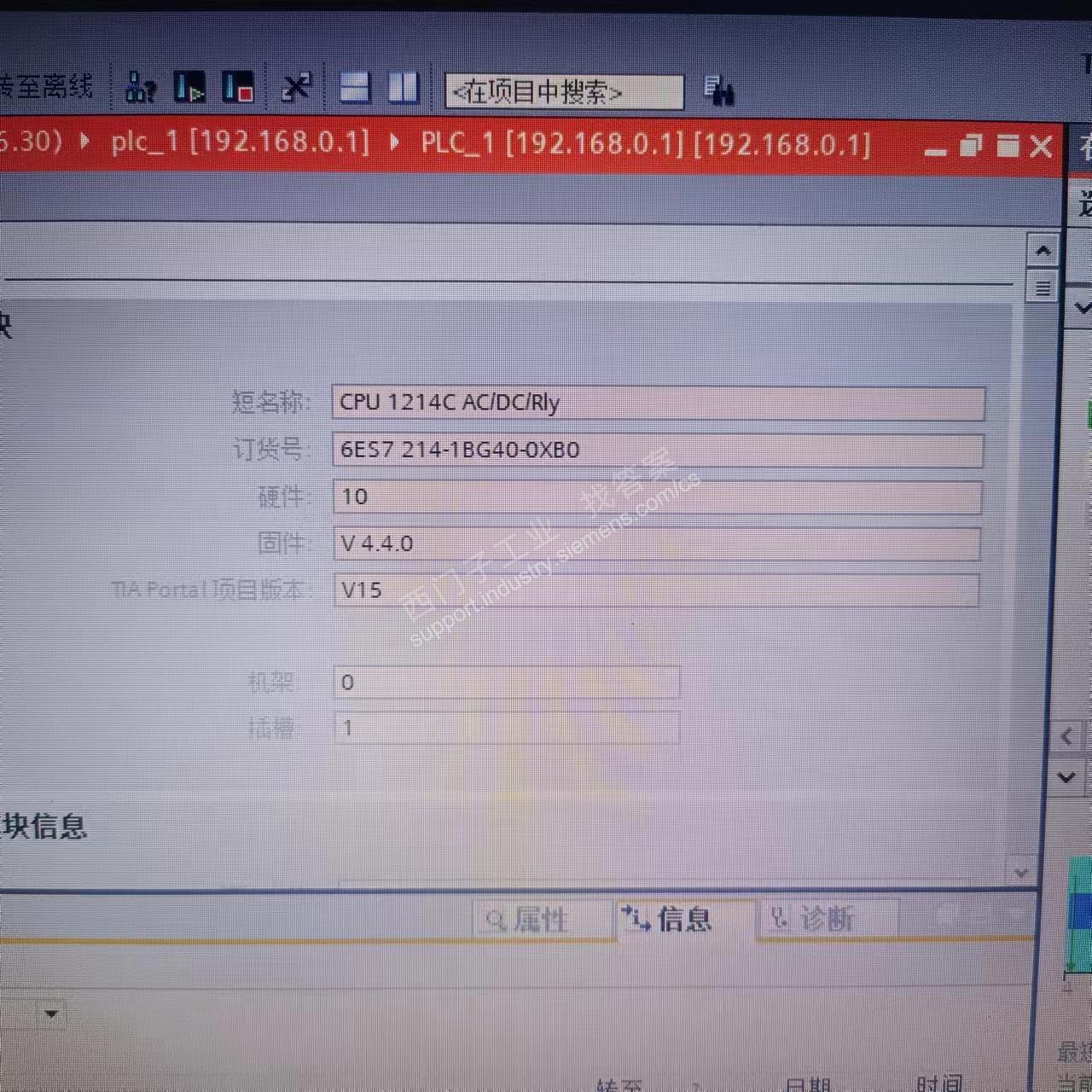

可以正常使用。
S7-1200 CPU V4.x 版本, 实际固件高版本可以兼容组态的低版本,可以在 TIA Portal 上组态 CPU 低于实际版本,但是无法使用新的固件功能.
https://www.ad.siemens.com.cn/productportal/Prods/S7-1200_PLC_EASY_PLUS/04-version/02-Version/S7-1200_Firmware.html
