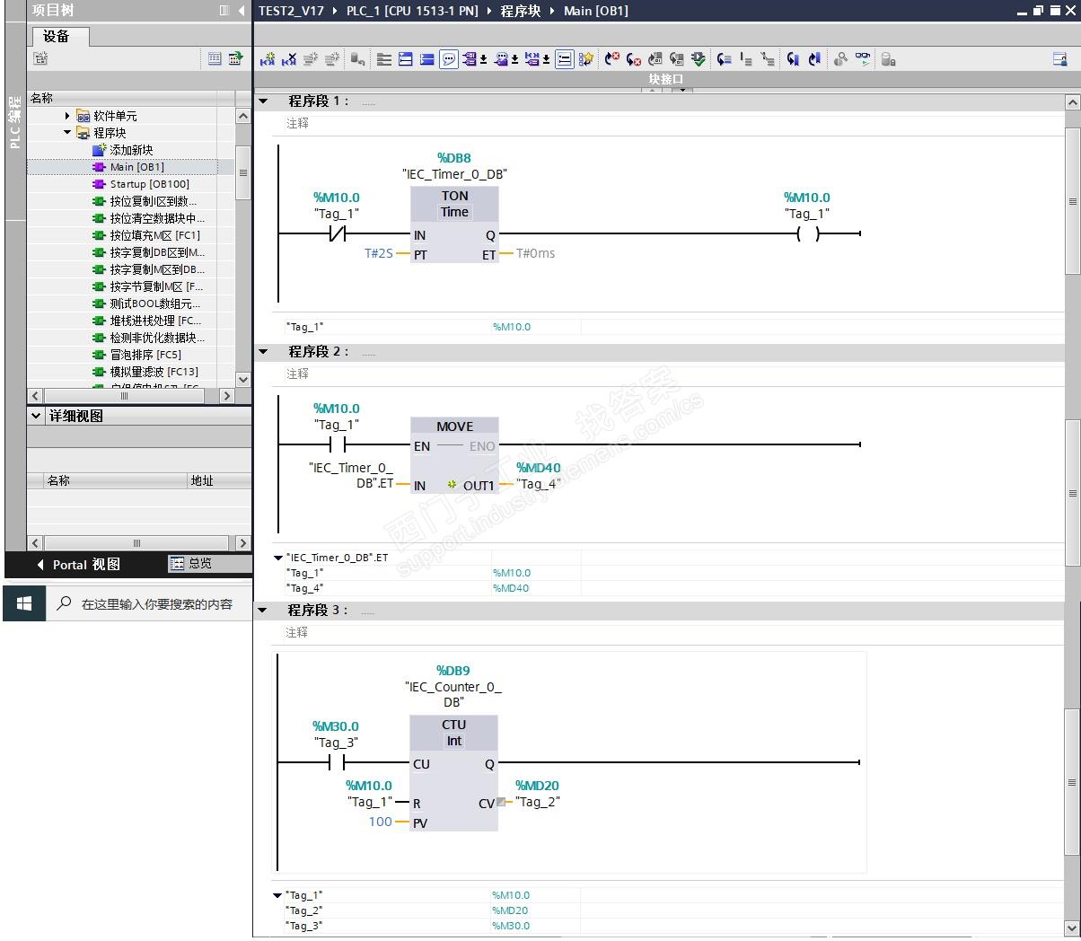

如果是加计数器,那它就是最大值;
如果是加减计数器,那还得增加一个数组,用于记录2秒内的计数值,再在数组中找了最大值
