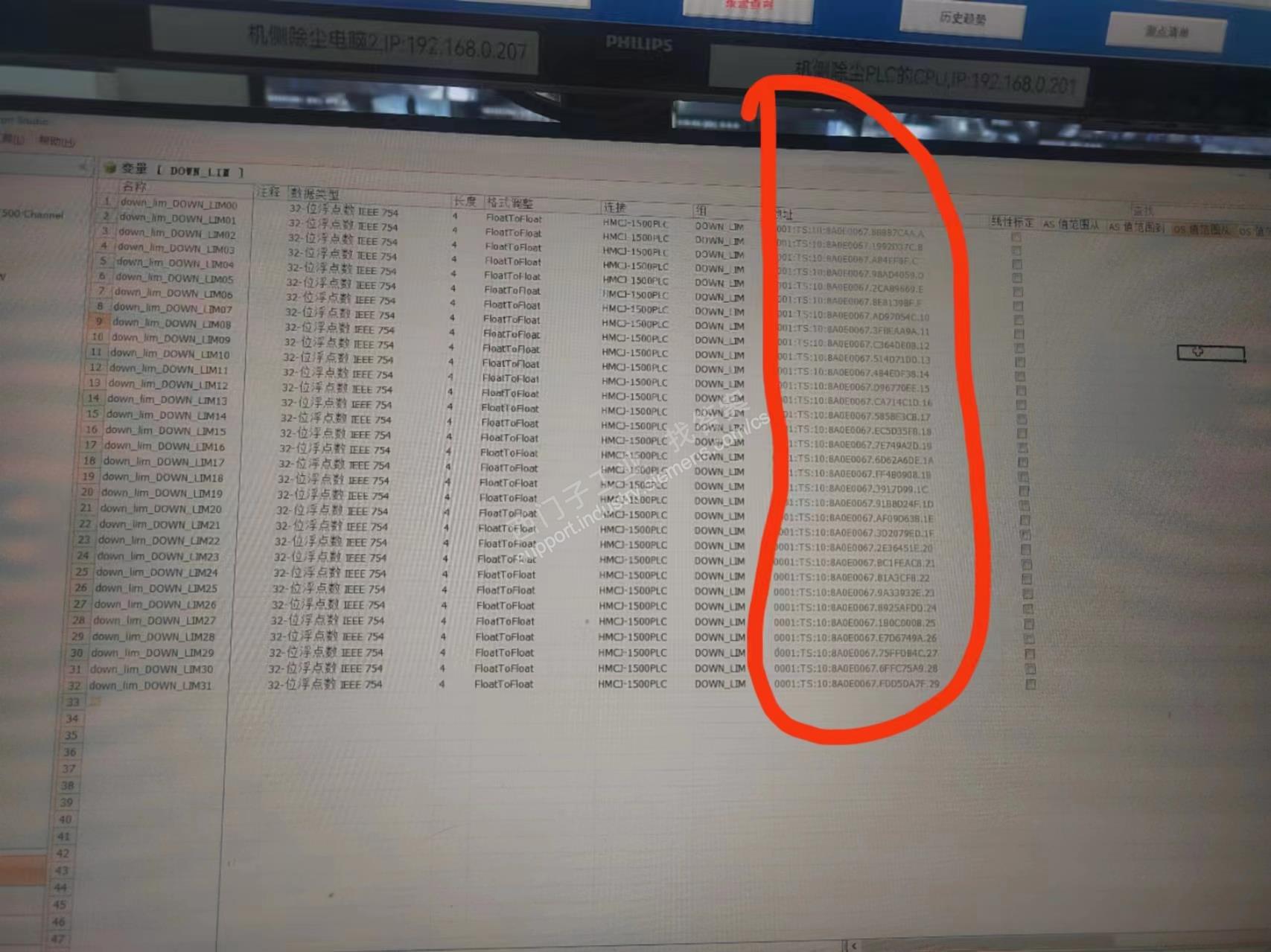

是这样的,不用设置,系统读取符号变量时会自动生成的。
WinCC 读取S7-1200/1500变量分为绝对寻址和符号寻址两种。
符号寻址:AS是通过符号寻址的,用来连接优化访问的变量!索引变量名称,没有物理地址。
绝对寻址:才有实际物理地址,不索引名称,这个需要非优化的DB块才可以。
