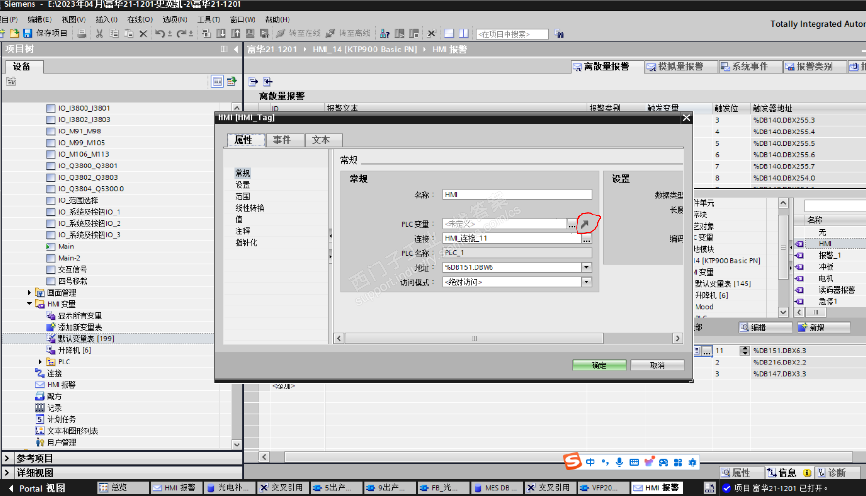

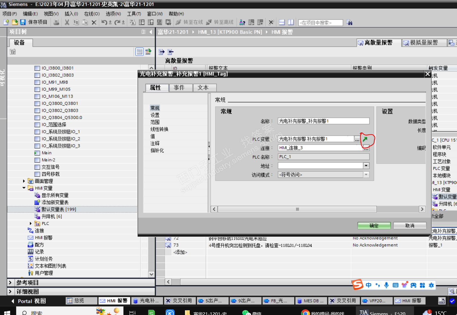

你最下面的 “访问模式” 就知道。绿色是常用的符号访问方式,直接可以指向到PLC的程序变量或是PLC的DB块中。哪个绝对方式访问就是指向PLC的绝对地址,一般只用DB块取消优化访问才能有绝对地址,DB块选择优化访问就是符号,没有绝对地址。
这DB151的BD块中,没有定义这个DB151.DBW6这数据地址,但是这个DB151的数据块里面长度包含这个数据,编程人员通过自己组合的数据,就是这样。我一般定义报警都是BOOL在DB块中定义,但是离散量报警不支持BOOL量,我就将这么多BOOL排成一个字格式填写到HMI的变量中,但是你去查找就找不到这个HMI地址在PLC哪里使用,在PLC中使用是以BOOL量形式出现。
例如你在DB151的BD块中定义一个双字DB151.DBD6,但是你可以在触摸屏上拆成DB151.DBW6和DB151.DBW8这两个地址来用。你在触摸屏查找就是你说的那种灰色箭头,无法在PLC中找到地址,只是这个DB块里面包含这个地址,你就可以用其他数据格式出现在触摸屏里面
