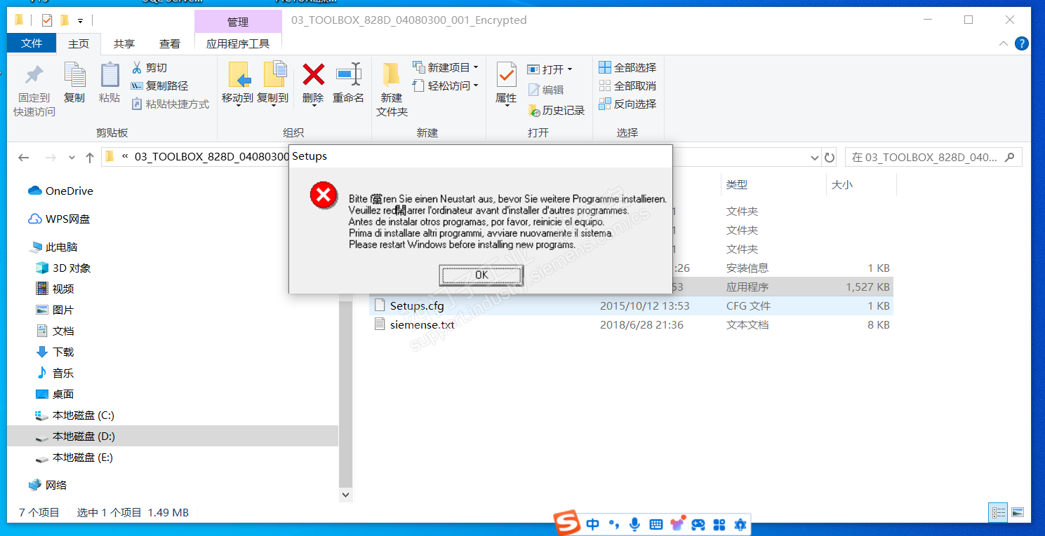

安装过程出现了什么报警信息?
电脑是什么系统?
补充问题回复:
软件安装过程要求重启计算机,可以按这个处理:在运行按钮下,输入regedit
HEEY_LOCAL_MACHINE\SYSTEM\CURRENTCONTROLSET\CONTROL\SESSION MANAGE\找到PendingFileRemameOpeaations键,删除。
参考,http://www.360doc.com/content/12/0121/07/81885605_1072259868.shtml
