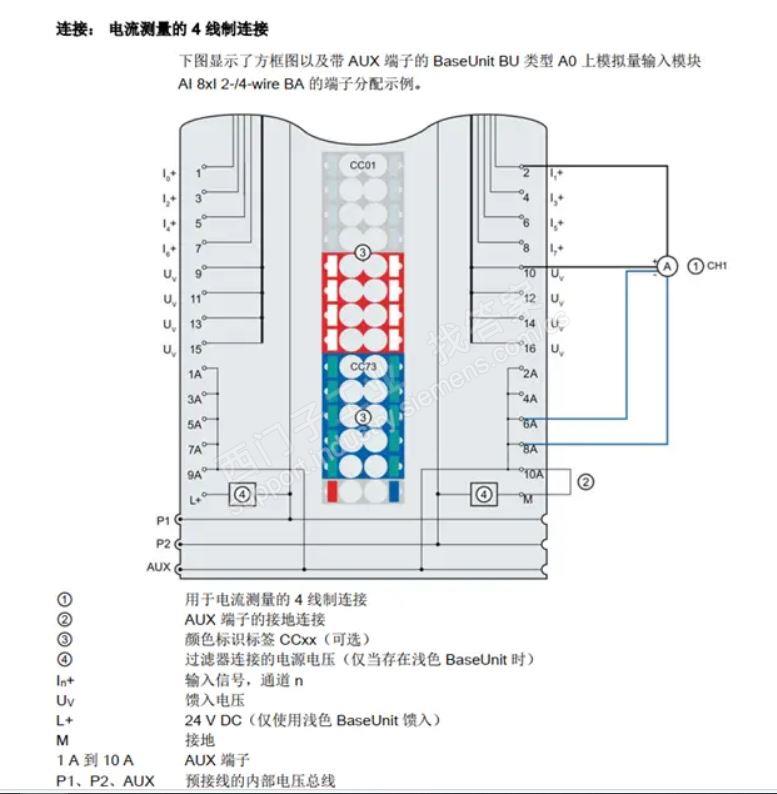

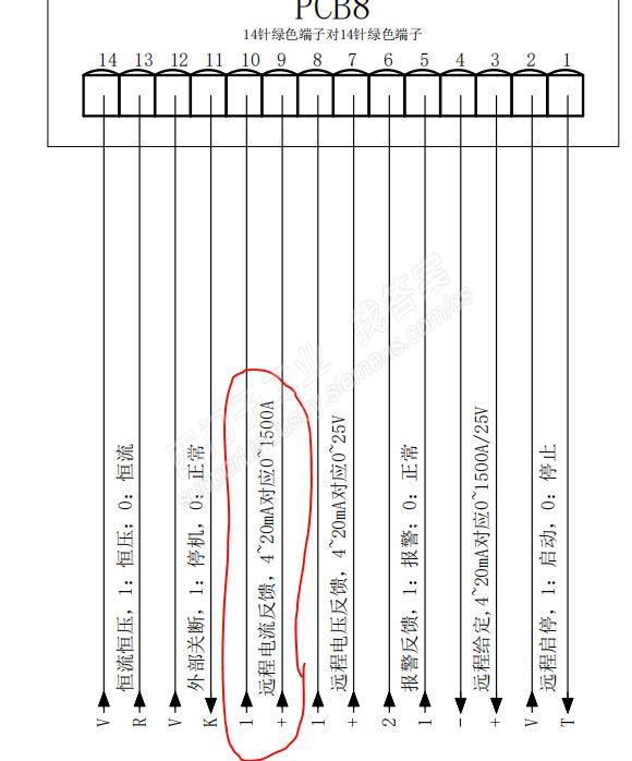

选择支持四线制接线的模块,组态并按照四线制接线就可以个,保准外部4~20mA信号接到通道信号正负端即可,传感器电源根据实际情况接,可以外部供电,也可接单模块电源端子(如果提供且支持)。
