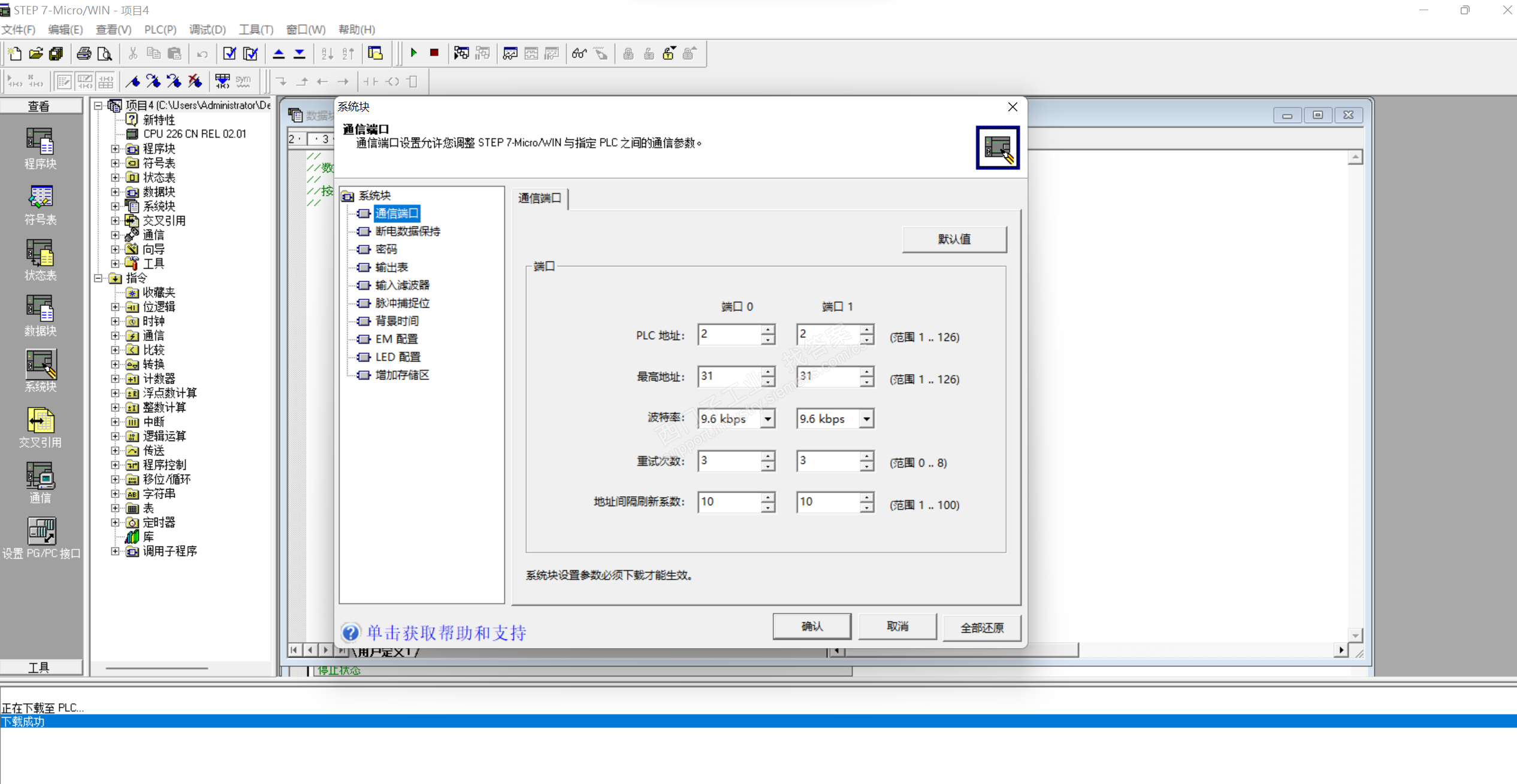

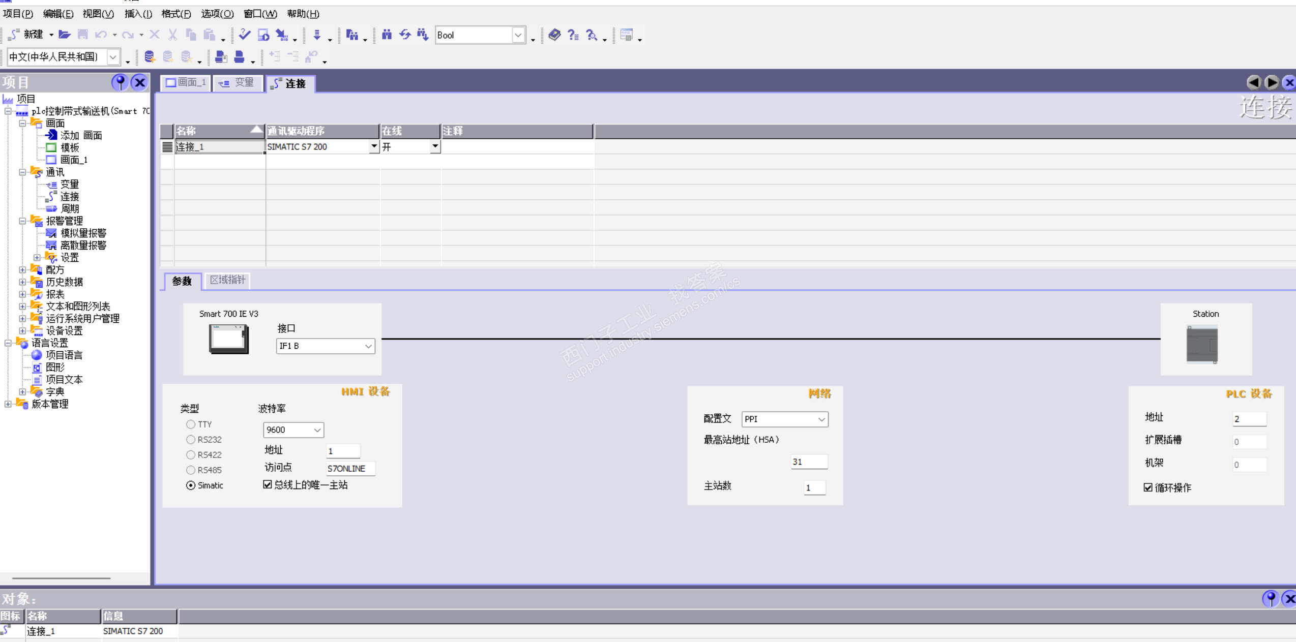

和上一个问题同样,你是否有检查、确认过那些需要检查的问题?
如果实际都是按这些设置下载的,看了触摸屏和plc侧的通讯设置,应该是没有问题的。

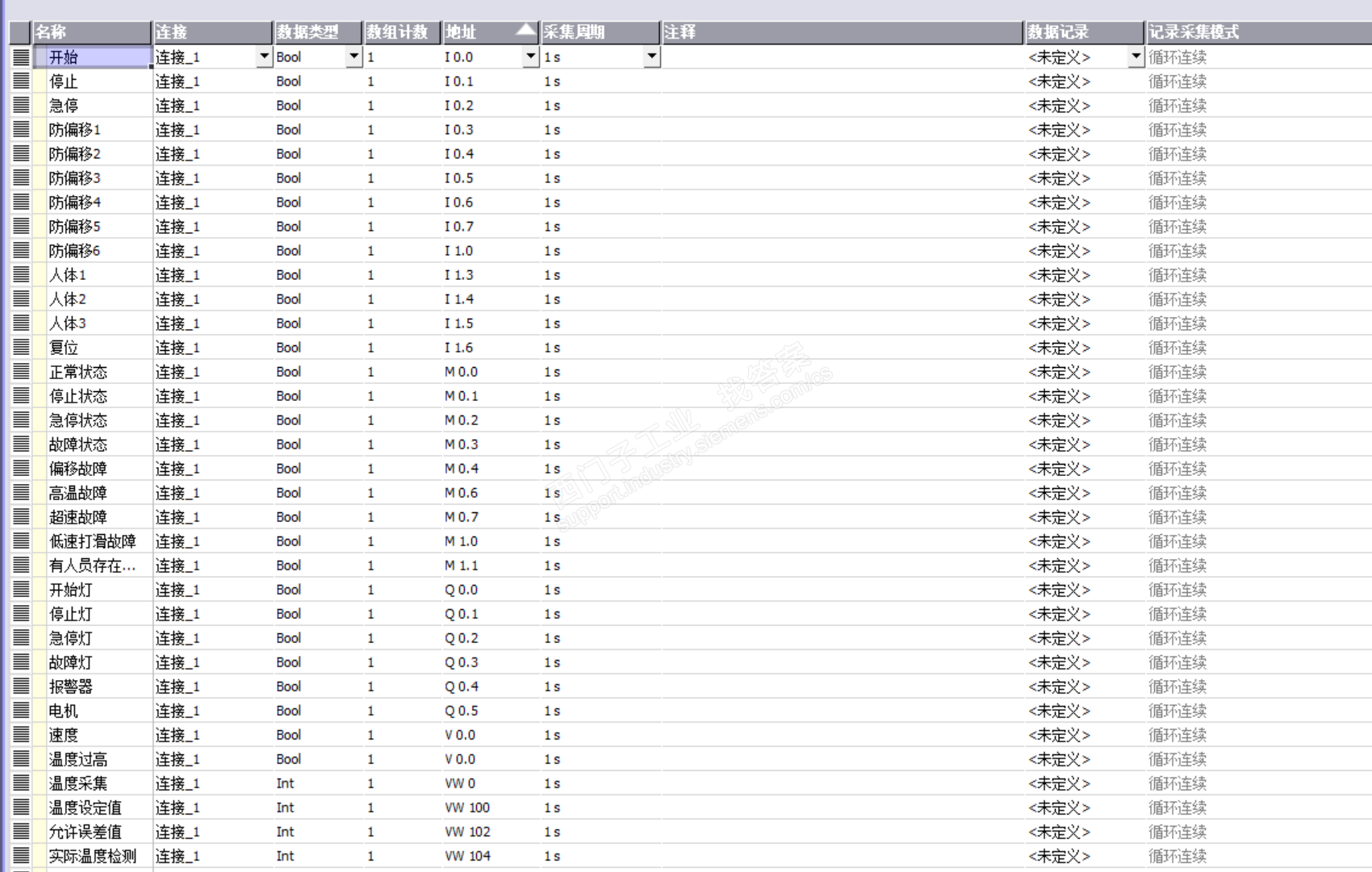

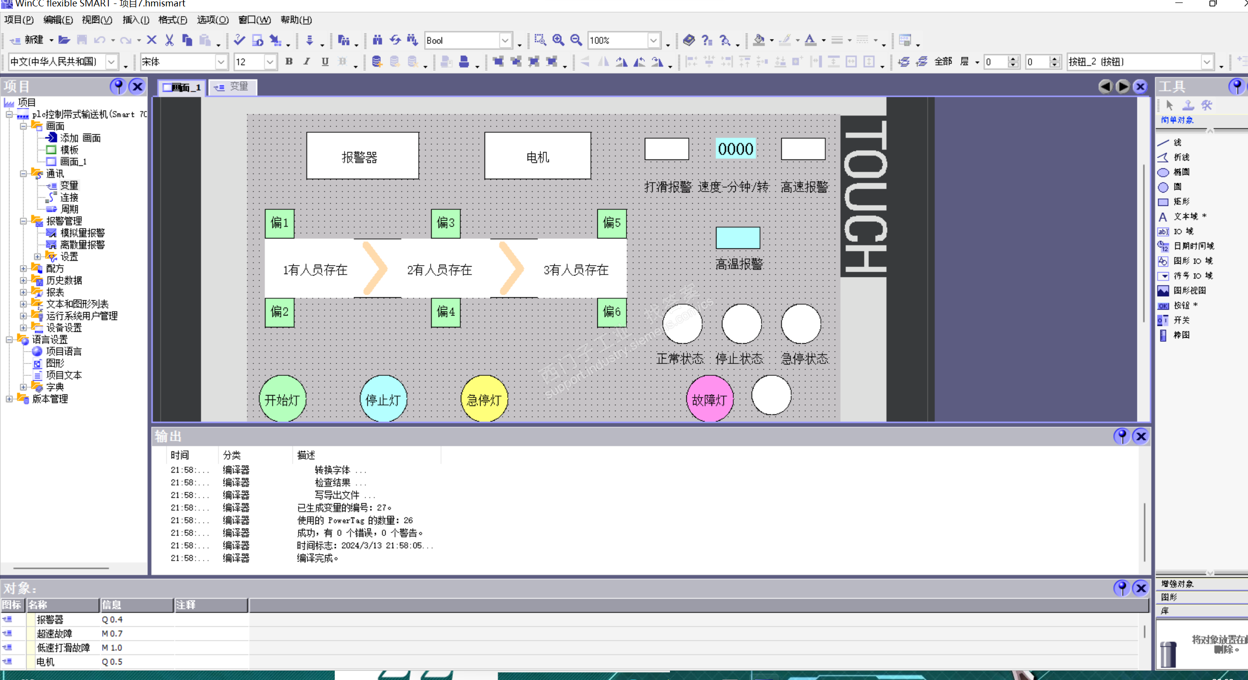

如果连接不上,那些I/O域是显示“#”?
补充问题回复:

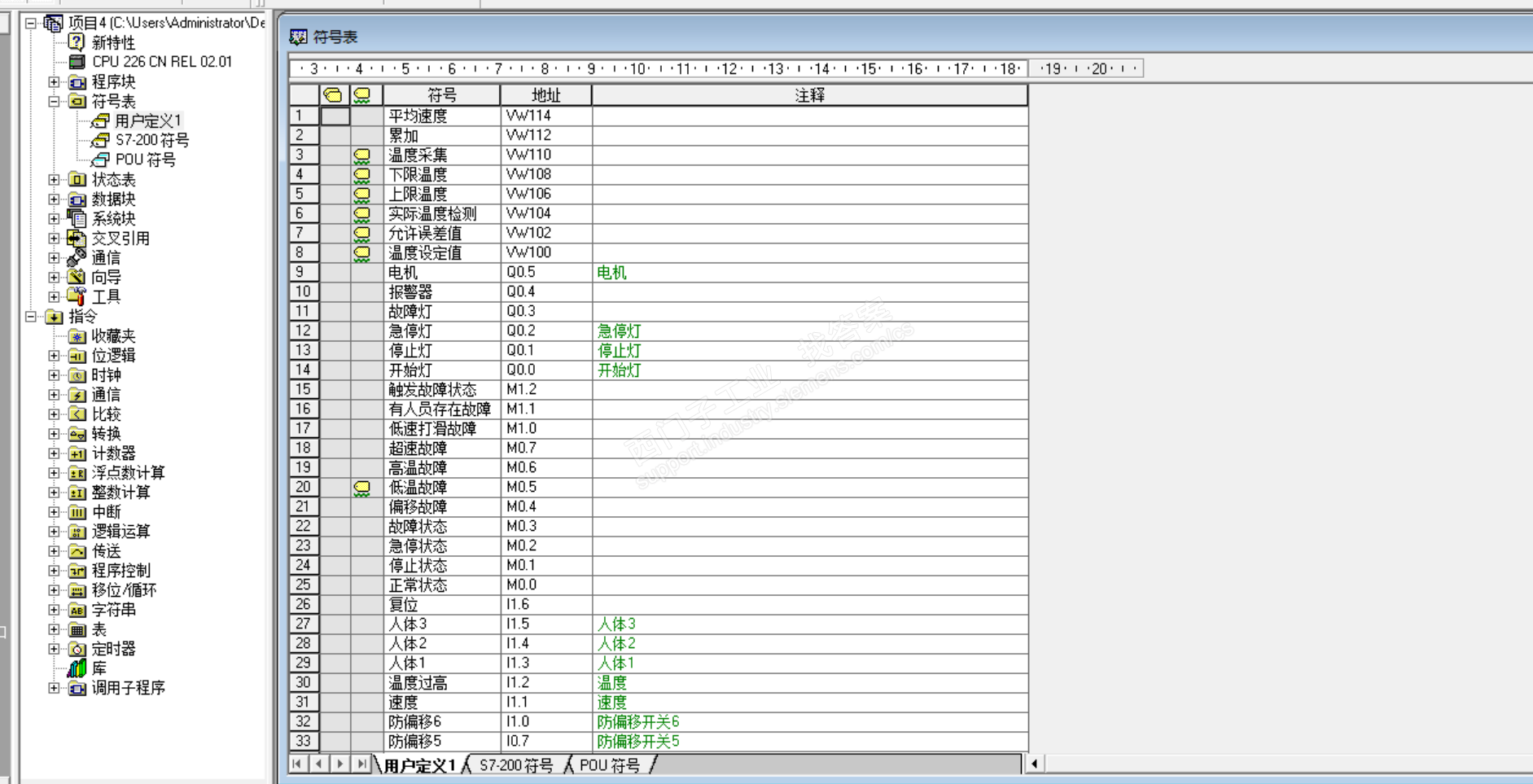

I/O域显示“#”符号,只能是没有连接成功或者是数据超范围了,你应该属于前者。

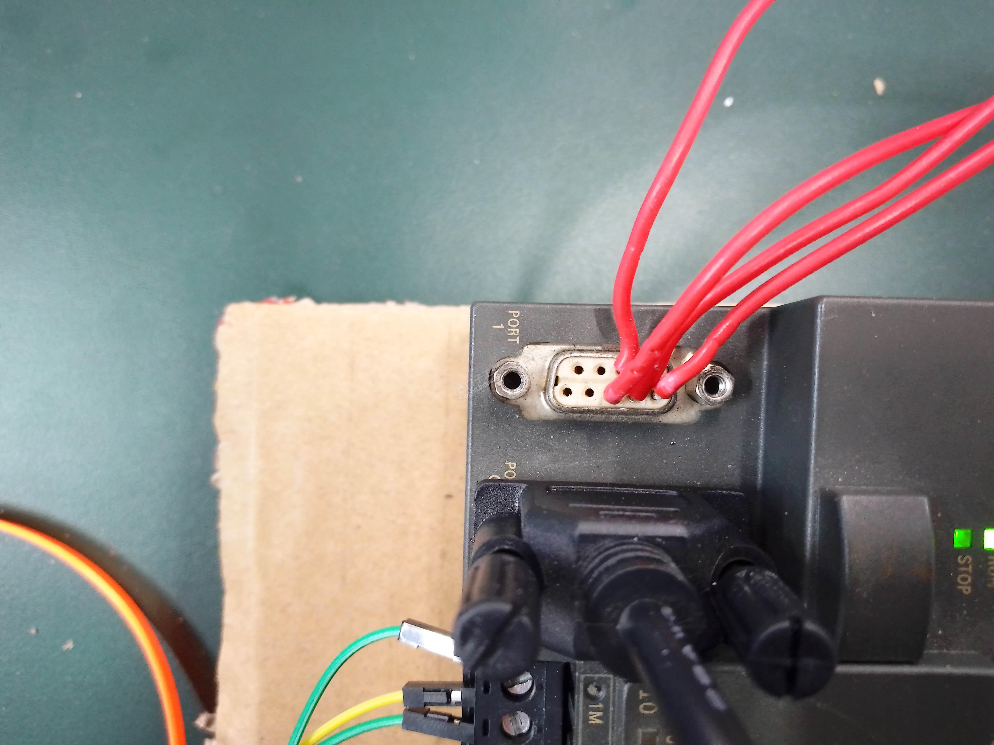

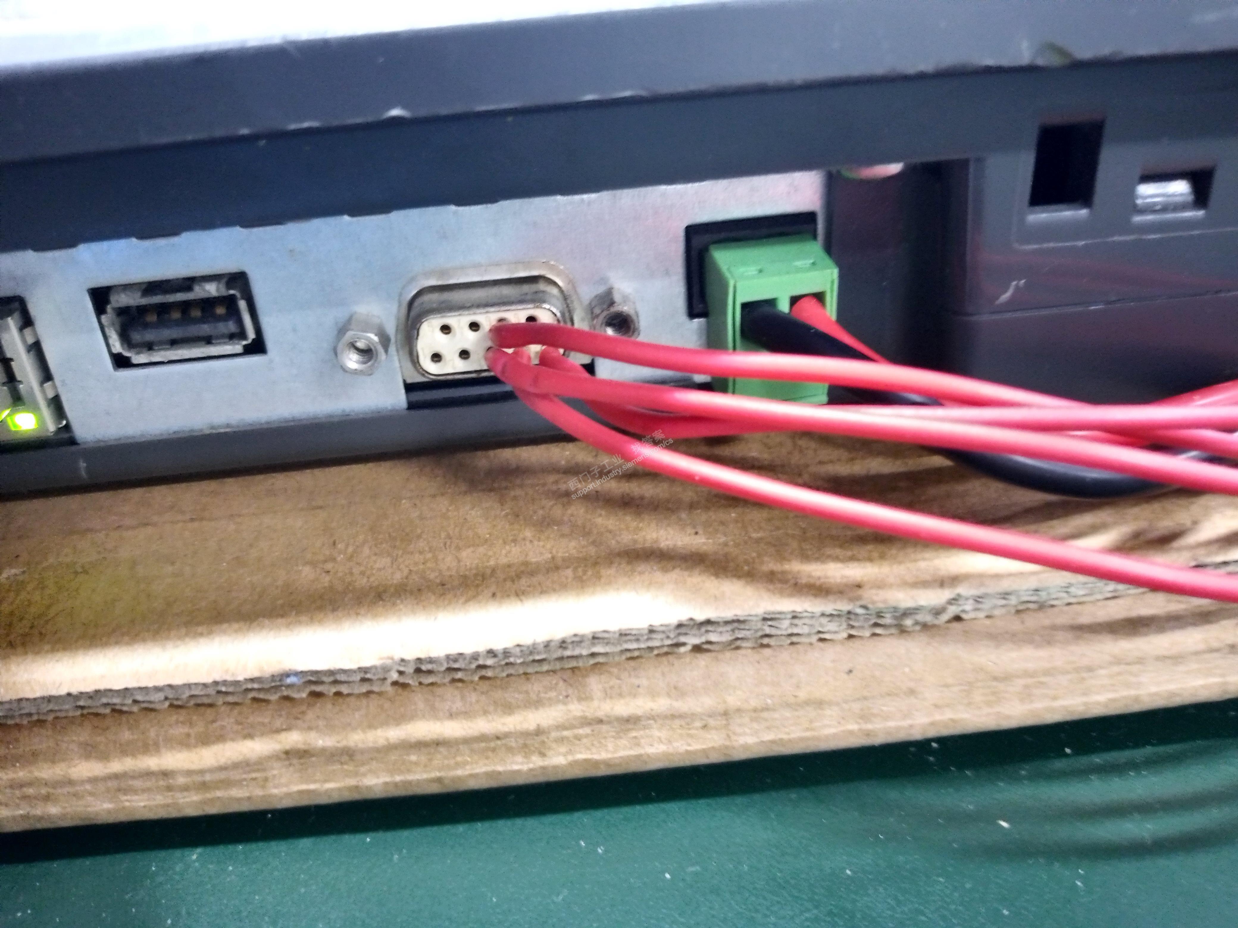

看到你补充的图片了,你没有DB9插头?
可能是这样的连接无法确保可靠连接了。
到电子市场上采购DB9(9针串口公插头),或者西门子的dp插头也可以的。
