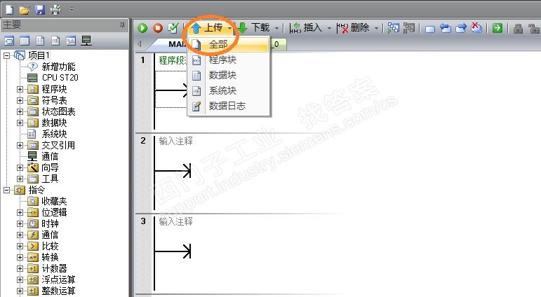

1、先在编程软件中让 CPU 在线。
在线方法请参考《编程下载》
https://www.ad.siemens.com.cn/productportal/prods/s7-200-smart-portal/200smarttop/smartsms/035.html
2、如果 CPU 加密了,不允许上载的可能性是有的。
《S7-200 SMART密码保护常见问题》
http://www.ad.siemens.com.cn/productportal/Prods/s7-200-smart-portal/200SmartTop/SmartSMS/004.html
如果没有加密,在线后请按上载按钮。如图
