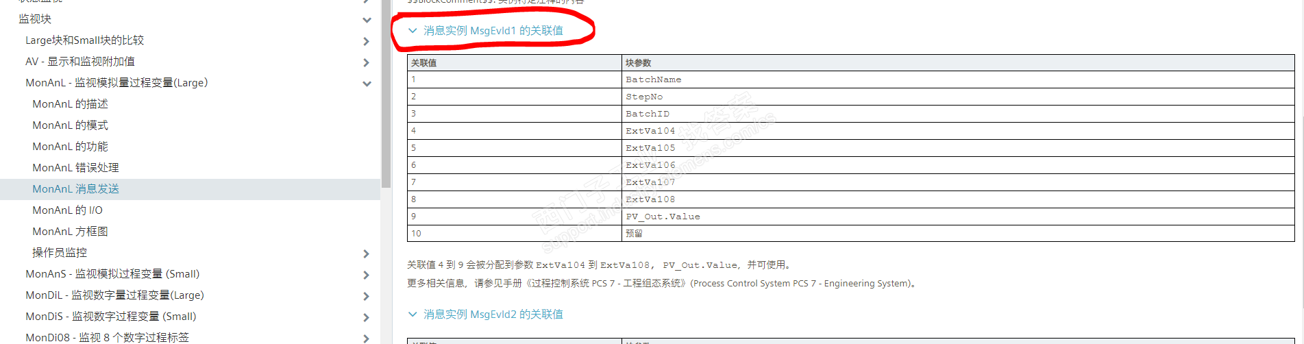

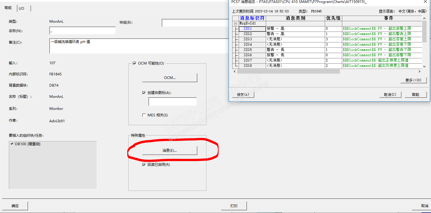

这是关联的报警消息 MsgEvId1 吧?
只能在离线的时候打开。具体就是点击 “消息” 按钮就可以打开了。见截图所示:
