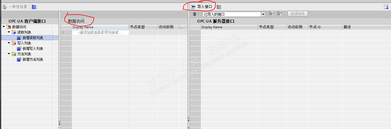

网上抄的:
OPC UA服务器和客户端的区别
OPC UA服务器和客户端在OPC UA系统中扮演不同的角色:
OPC UA服务器:
服务器是数据的提供方,可以是不同厂家的控制器,如西门子、三菱、AB等。
服务器隐藏了其内部细节,提供统一的OPC UA数据接口。
用户可以通过该接口按照OPC UA架构对数据进行读写,无需考虑背后具体是哪种控制器。
OPC UA客户端:
客户端是数据的获取方,通过标准的OPC UA接口从服务器读取或写入数据。
客户端利用OPC UA架构与服务器进行通信,实现双向数据访问。
在通信过程中,客户端主动发起连接,而服务器则监听客户端的连接请求。客户端和服务器之间的通信通过套接字(Socket)进行,每个连接对应一对套接字,用于传递数据流。客户端通过选择与哪个服务器和哪个端口建立连接来获取数据,而服务器则负责处理客户端的请求并返回响应。
总结来说,OPC UA服务器提供数据接口和数据存储,而OPC UA客户端则通过这些接口和存储来获取和操作数据。

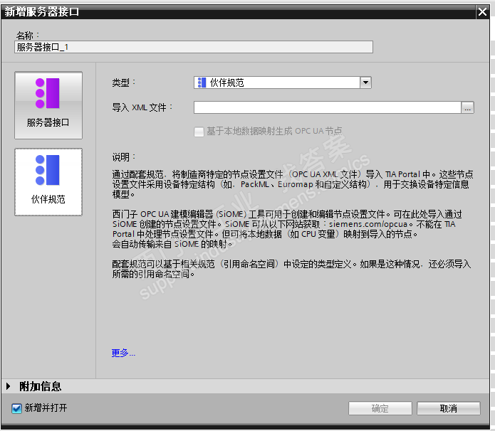

SIMATIC S7-1500 OPC UA 服务器的 OPC UA 方法
https://support.industry.siemens.com/cs/cn/zh/view/109756885
