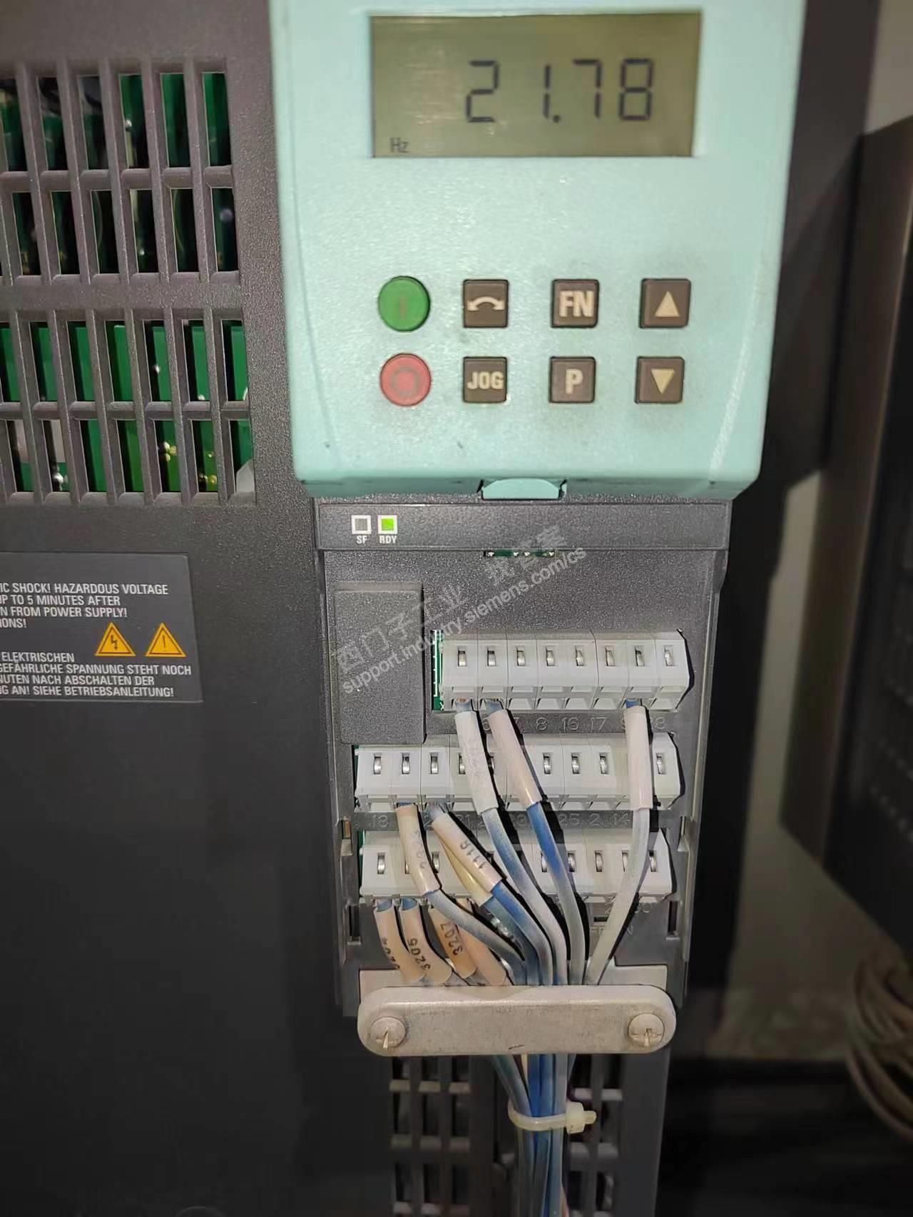

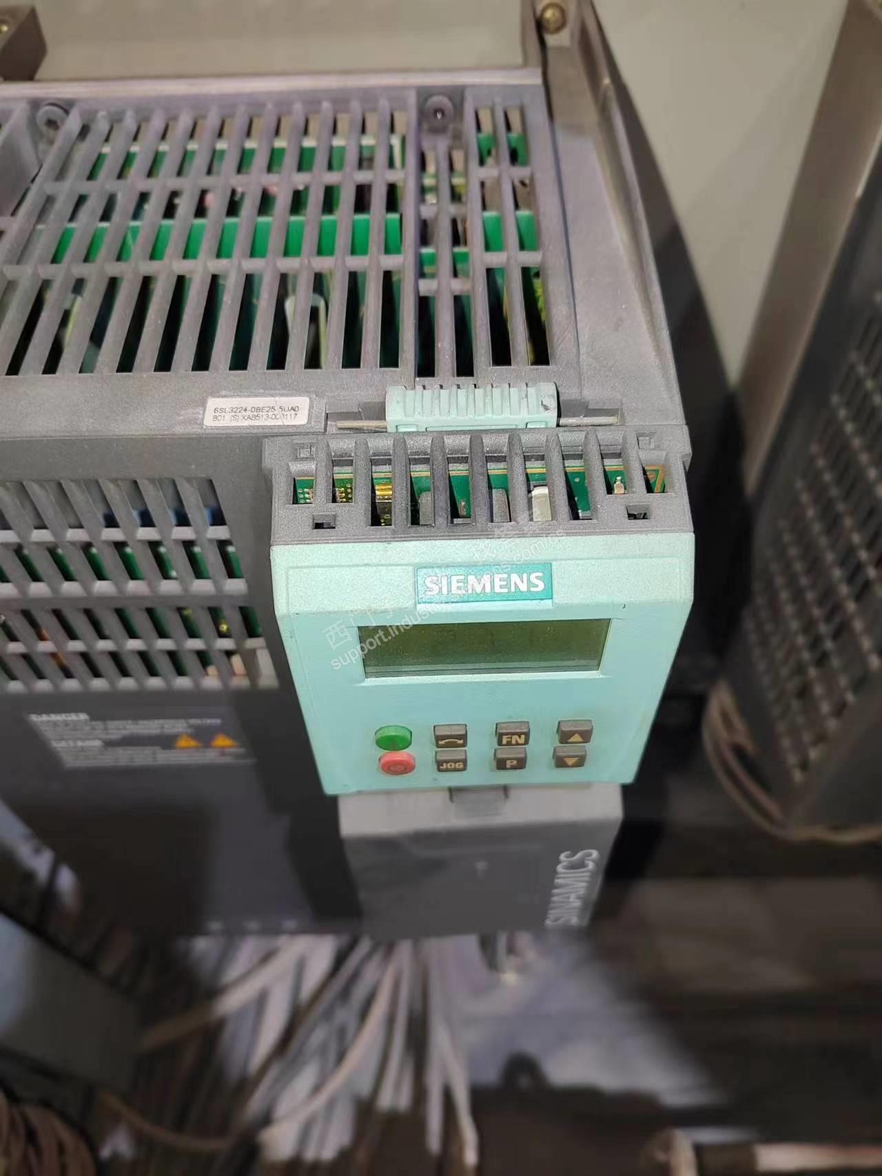

这个面板还真没见过,不是常见的BOP-2/BOP20,也不是IOP,老版本的?把变频器和面板的订货号发出来看看。
补充:6SL3224-0BE25-5UA0是PM240的功率单元,控制单元是CU240S系列的,只找到英文版的操作说明和参数手册,BOP基本操作面板,没有找到单独的手册,但是操作手册里会有使用说明。
参考文档:
SINAMICS G120 CU240S / CU240S DP / CU240S DP-F / CU240S PN / CU240S PN-F入门指南
https://support.industry.siemens.com/cs/cn/zh/view/31657660
SINAMICS G120 CU240S and CU240E Control Units, FW 3.2操作说明
https://support.industry.siemens.com/cs/cn/en/view/52594818
Parameter Manual: Control Unit CU240S, CU240S DP, CU240S DP-F Software version 2.0参数手册
https://support.industry.siemens.com/cs/cn/en/view/23132015
