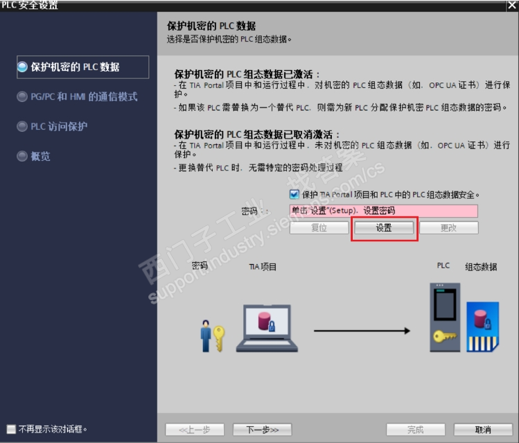

1. 通过安全向导进行设置
使用 TIA V17 及以上版本新添加固件版本 V4.5 及以上 S7-1200 CPU 时,默认会跳出安全向导。在如图 1 所示,安全向导的【保护机密的 PLC 数据】可以设置密码。

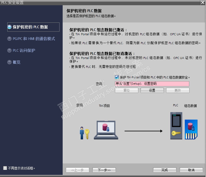

2. 通过 CPU 属性进行设置
如图 2 所示可以通过 CPU 属性中的【常规】->【防护与安全】->【保护 PLC 组态数据】设置保护密码。
