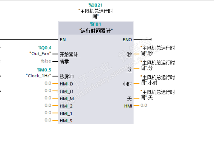

DB 块中的值不能强制;只有 I Q 这类的可以强制。
可以用监视表,在监视表中输入你想要的值。
补充:
这个 FB 块是你自己定义的。 管脚在 FB 的接口处定义时如果是 INPUT 或者 IN_OUT 类型的,你是可以在管脚处连接变量,然后调用时给变量赋值的。
