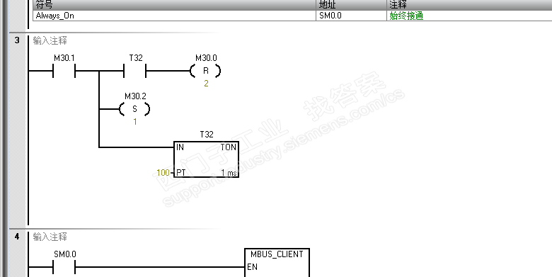

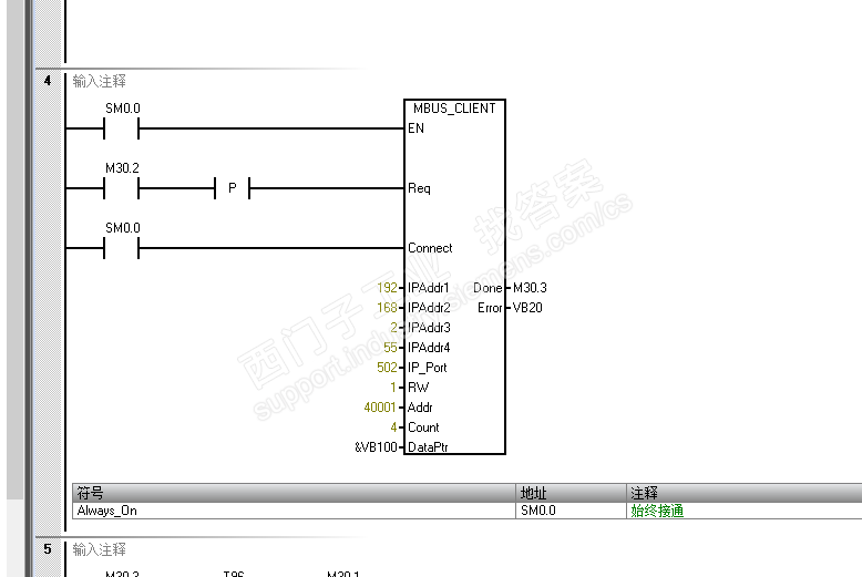

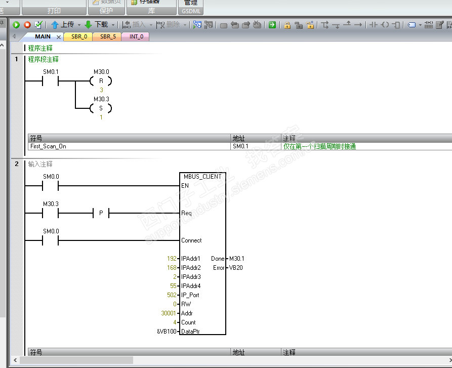

modbus 通讯有个要求是同一时间只能有一条指令激活。轮训需要将客户端指令EN管脚断开,不能用SM0.0接通。你最好的办法就是EN管脚和Req管脚使用同一变量,Req管脚使用这个指令的上升沿。
其他通信地址参数,你看对方说明再去正确填写。
其他你参考下面链接。
S7-200 SMART Modbus TCP通信:
https://www.ad.siemens.com.cn/productportal/Prods/s7-200-smart-portal/200SmartTop/SmartSMS/077.html
Modbus TCP轮询例程:
