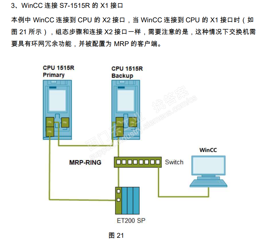

WinCC也通过X1接口连接,MRP环网内加一个交换机,WinCC通过交换机连接S7-1513R。
当 WinCC 连接到 CPU 的 X1 接口时(如图 21 所示),组态步骤和连接 X2 接口一样,需要注意的是,这种情况下交换机需要具有环网冗余功能,并被配置为 MRP 的客户端。
参考文档:
WinCC V7.5 SP1连接 S7-1500R的方法
https://support.industry.siemens.com/cs/cn/zh/view/109780792
