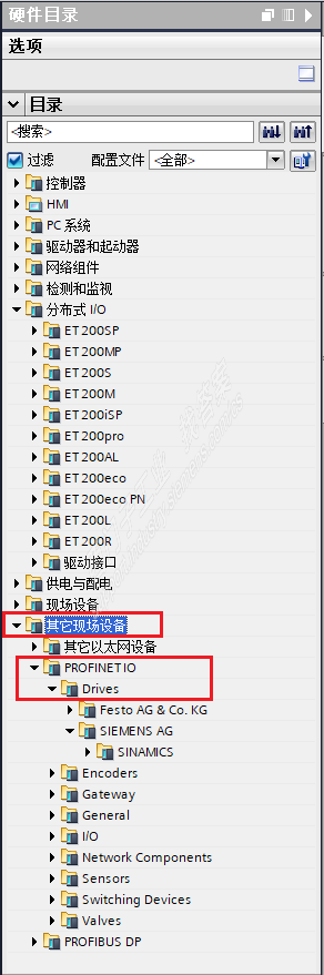

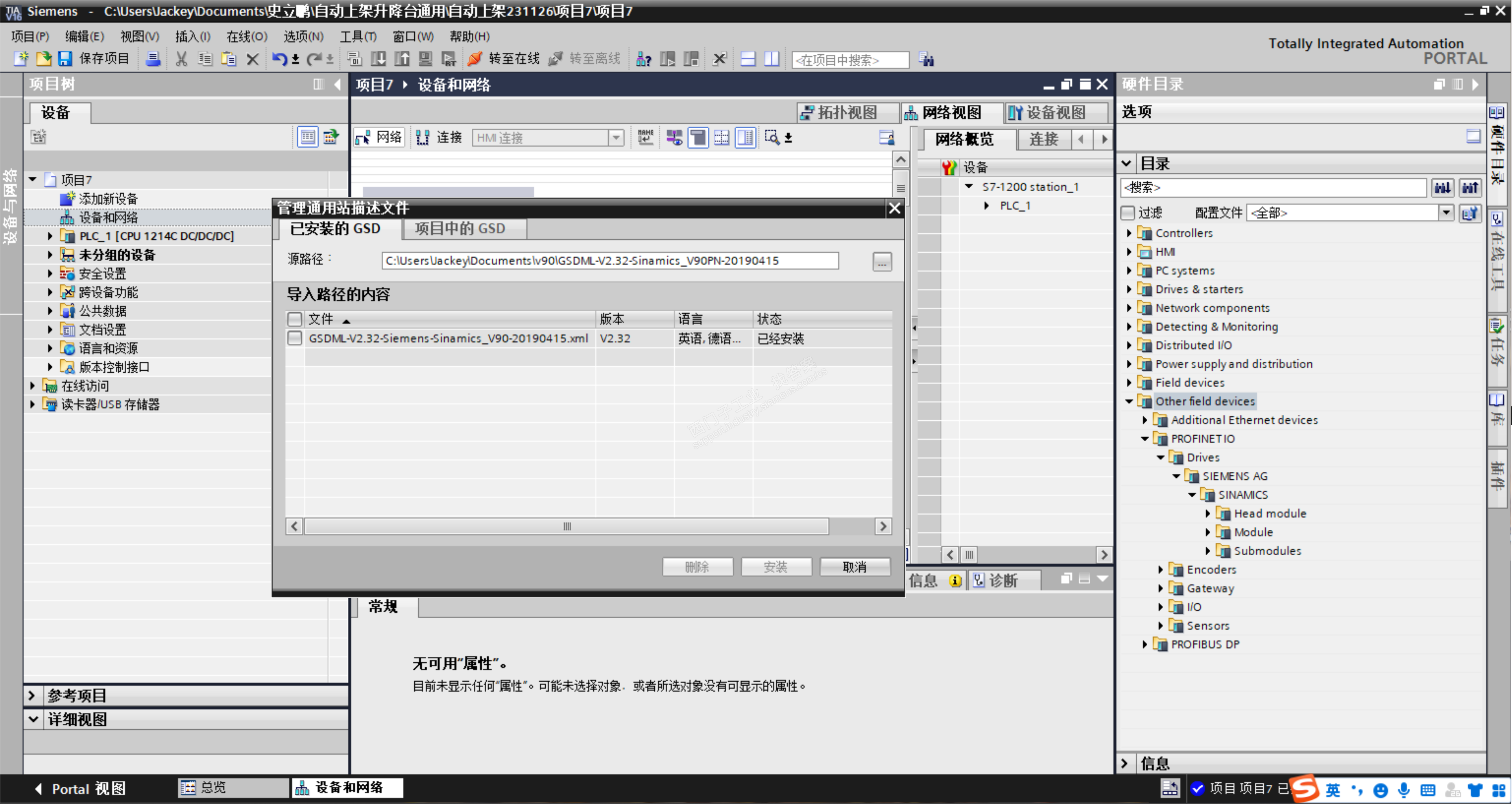

找的地方对不对?
在硬件目录的”其他现场设备“下能看到所有通过GSD文件集成的设备。
如何在STEP 7 (TIA Portal)中安装GSD文件以及不同版本的STEP7 (TIA Portal)所支持的GSD文件版本?
https://support.industry.siemens.com/cs/cn/zh/view/109738401
