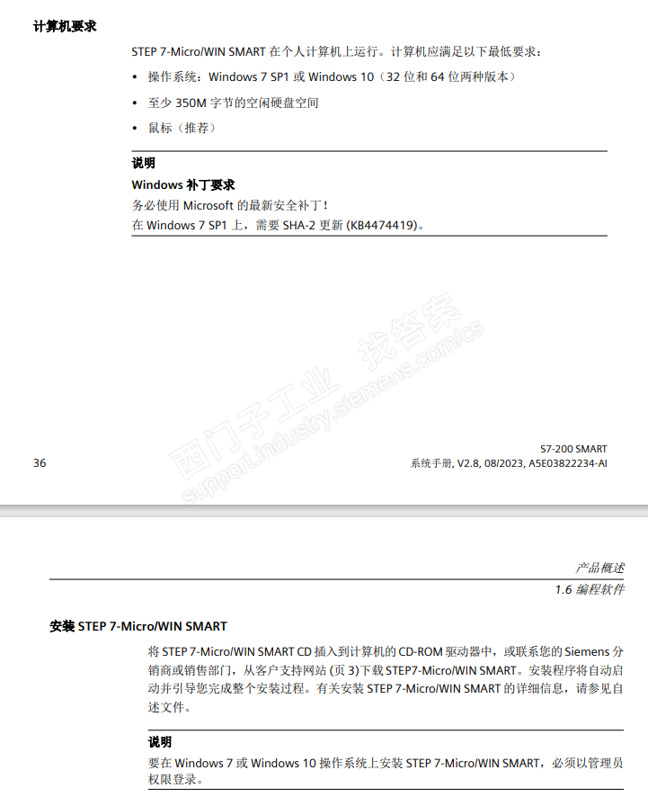

可以先检查一下软件的系统兼容性。
自动化和驱动技术的兼容性工具
https://support.industry.siemens.com/cs/cn/zh/view/64847781

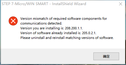

看提示是说检测到通信所需软件组件的版本不匹配:
您正在安装的版本是:208.200.1.1;
已安装的软件版本为:205.0.2.1;
请卸载并重新安装匹配版本的软件。
应该是没卸载干净,估计要重新安装操作系统了。
