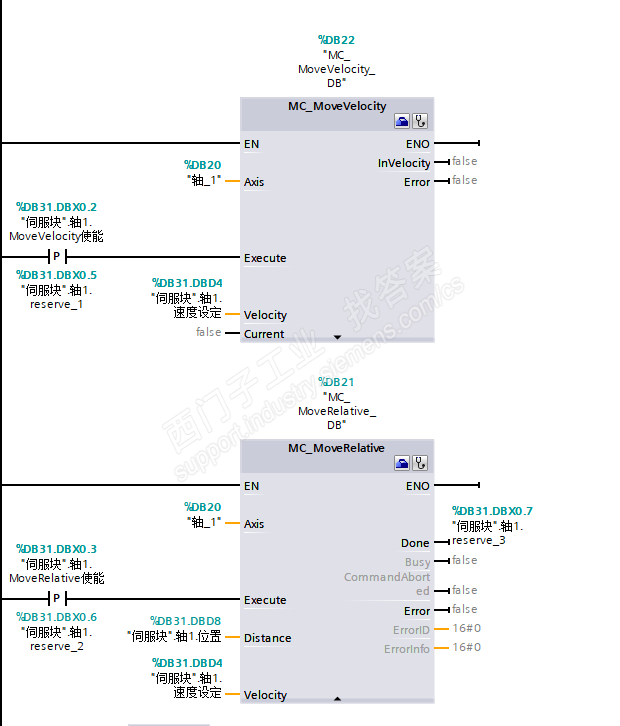

你这个问题很好,应该是你-180度改为540度试一试。。
正转是没问题,但是不是给一个负值,这就是问题所在,你试一试给个正数比如540度,达到你要的角度
希望可以帮到你,记得给个好评。。
