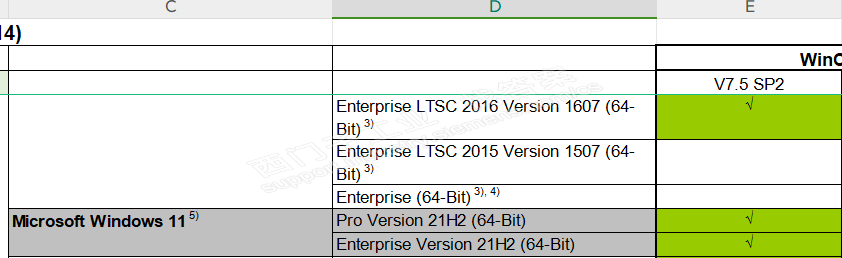

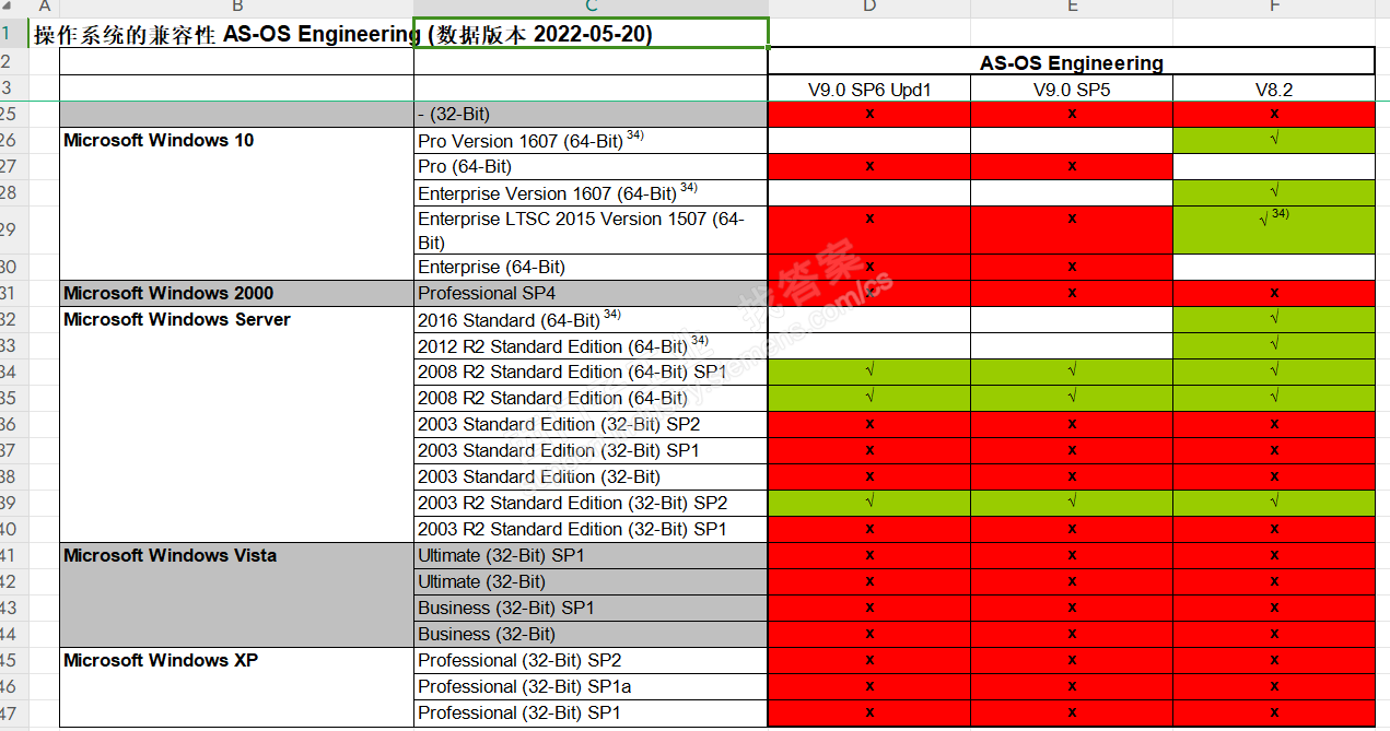

安装下STEP7与WINCC最新的update,兼容性没什么问题。注意先安装STEP7再安装WINCC。
